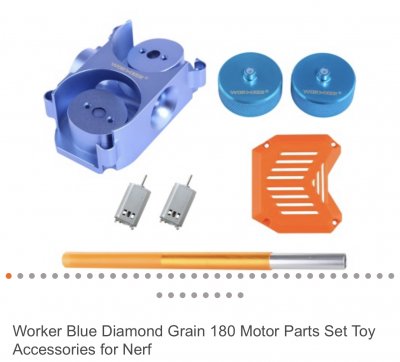

Hab den Worker Blue Diamond mit zwei 180er Motoren drin

Ich hab den gleichen cage mit den wheels aber 130er, dafür slotdevils auf 3s und keine Probleme, außer das sich das rohr vorgewackelt hat und für jams gesorgt hat.
