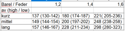

Dann mag ich auch mal meine Gedanken / Erfahrungen / Fragen hier teilen... Kurzfazit vorab: krasser Blaster mit viel Power und easy Mod + sieht super aus!
Eine kleine Übersicht zur Performance (Worker Bamboo) hilft dem ein oder anderen sicher auch weiter. Ich habe mir zusätzlich geholt:
+ Metal Dart Gate
+ 1,6 Feder / Long Barel Setup (alles bei blastertimes)
+ Worker Bamboo Darts (die schwarzen)
+ Metal Trigger und Catch (bei Etsy): Achtung Zoll (19%) und 6€ Pauschale für die Post für das Abführen des Zolls
(Worker bietet kein passenden Catch für den eigenen Trigger, daher wurde auf AK Mods verwiesen: das passt zusammen)
-> Dieses Setup würde ich nicht nochmal kaufen. Der Trigger muss ordentlich geschmiert werden, damit er nicht klemmt. Die Feder dazu braucht auch ordentlich Fingerkraft. Und Krijn schrieb mir dazu: Worker hat dazu keinen Catch, da es keine Beanstandungen dazu gibt. Daher für mich inzwischen eher optischer Mod und teuer dazu...

Final noch der Hinweis: ich war überrascht über das "smoove" Spannen - auch bei der 1,4 Feder. Das ist schon sehr nice. Bei der 1,6 Feder merkt man dann doch den Unterschied, aber geht auch noch.

Geschossen wurden jeweils 20 Schuss pro Kombination.
Die Swift hatte nur das jeweilige Barrel montiert, kein Scar, kein Worker Rifling Aufsatz!
(Dieser kann, wenn auch unnütz da kein SCAR oder richtiges "Rifling" mehr aufgesetzt werden kann die FPS um bis zu 25 steigern (siehe posts weiter oben), allerdings nutzlos weil keine ausreichende Genauigkeit mehr vorhanden ist ohne ein SCAR)
O-Ringe sind 3 stück 24x3mm, keine der von Worker gelieferten. Ich bin mir aber mehr als sicher das man da nichts verbessern kann, siehe meine Tests zu O ringen oben. (Bei den Starken Federn) Beim Umbau der Plunger Rods habe ich die O-Ringe übernommen und auch auf der selben position belassen anstatt neue zu nehmen.​
Getestet wurde mit dem Worker 550mm Barrel und einem KuryKafe 13mm ID, 600mm langem Barrel
Die kürzeren Barrels habe ich nicht getestet, allerdings vorab war ich mehr als erstaunt welche Zahlen man noch aus denn sehr langen Barrels erhält mit der 1.2 Feder!
Die Barrels sind nicht mit flutschmitteln /teflon etc) behandelt und haben maximal etwas silikonspray vom Plunger abbekommen. Da ist natürlich noch sehr viel Potenzial aber das soll hier nicht Thema jetzt sein.

und wie sieht der neue Rod aus nach ca 1500 Schüssen am Stück in den letzten 2 Tagen, davon ~200 mit der 1.8 Feder?
Keine Abnutzungsspuren oder verfärbungen das auf Ermüdung hindeutet.
Fazit: Kein Schlangenöl bis jetzt.

Zu dem 600mm Barrel, das ist eigentlich immer "schlechter" als das 550mm Barrel. ABER, man sieht das beim 1.8 Setup mit dem neuen leichten Plungerrod sich eine Verbesserung einstellt, wohingegen beim 550mm Barrel sich kaum was tut, d.h. wenn man hier das Barrel wohl noch beschichten würde, könnte es sein Potenzial ausspielen den 550mm sind quasi zu "kurz". Man sieht wie sich der Dartspeed fast angleicht an dem 550mm Barrel mit dem Leichten Plunger Rod.
Habe doch noch in Worker Gen3+ und DartZone (die Normalen nicht Bambo) investiert und sollten bald eintrudeln. Dann kann ich da nachtesten.
Solide Messungen. 👍
Das 600er Barrel zeigt ganz deutlich, daß das für die getesteten Darts schon zu lang ist. Oder, wenn wir eine gewisse immer vorhandene Unsicherheit zulassen, am oberen Rand des optimalen Bereiches liegt.
(Nichtsdestoweniger würde mich interessieren, wo Du das her hast --- nur für die Sammlung :D)
Ansonsten sind die Ergebnisse doch erfreulich. Ich hab einen leichten Plunger und das 550er Barrel schon im Zulauf, wenn ich Deinen Messungen vertraue, wird das wahrscheinlich meine Kombination mit der 1.2er (4.5kg) Feder werden. Höher möchte ich mit dem Dartspeed einfach auch nicht.
Ich werde aber selbst noch mal chronen (meine Darts haben überall Teflon von dem Lauf in der AWM).
Hast Du die Datensätze von den Messungen noch? Mich würde auch die Standardabweichung (bzw. Varianz) interessieren.

Leider keine einzelnen Daten mehr, habe fröhlich alle Papiernotizen in den Restmüll geworfen heute Morgen und dann später erst nachgedacht...
Ich sollte für die Zukunft das Chrono an den PC hängen, das macht alles viel leichter und direkt als csv formatieren per Batch.
Möchte nochmals sagen, das ich zumindest von meinen Worker Gen2 schwer enttäuscht bin, nicht so sehr wegen der "Performance", sondern die haben sich teilweise jungfreulich direkt geköpft selbst bei dem 1.2 Setup......verarbeitung ist unter aller ******sternchen und Material ist deutlich hinter ultra...
