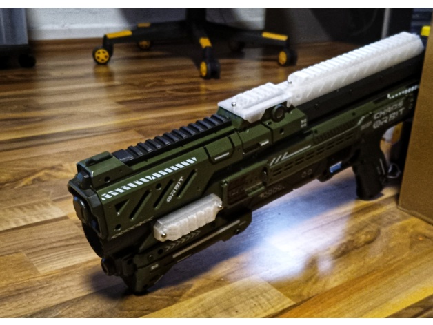

Das Visier:
Schweren Herzens habe ich das originale abgeschnitten so optisch gut es ist, so nutzlos, wenn man die 2 Hälften der Shell in der Hand hat, sieht man ganz genau wo man das abschneiden kann.
Das macht Platz für eine Picatinny rail!
Eine kleine Abdeckung habe ich dafür schon gezeichnet und werde die auf Thingiverse posten. Siehe unten.
Wenn man noch den Lauf kürtzt wird das optisch schon sehr "Shotgun" :)
und die Picatinny Rails
Für die front existiert schon eine 3D Druck datei auf Thingiverse, die ist nicht von mir, aber passt perfekt!
Hier die Dateien zu meinen Rails in Weiß / Transparent:
Ich hatte erst die hintere Rail tief gehalten um den original Linien des Blasters zu folgen, aber das macht jegliches Visier das man montiert auf ein weiteres "stück" erhöhung (raiser) abhängig, was wenig sinnvoll ist. Zwar hätte ich die Rail auch durchziehen können, aber das zerstört etwas die Optik wenn es eine durchgehende Linie bildet oben, daher 2 einzelne Rails, und falls man das original Visier behalten will (warum auch immer) - kann man trotzdem die hintere Rail anbringen.
Damit kann man dann unfug machen :O
Holo? + Taschenlampen und Laser? (oder attrappen fürs RP). Magazine?
Ich muss noch die Rails lackieren, aber denke so sieht man gut was neu ist 🤤
