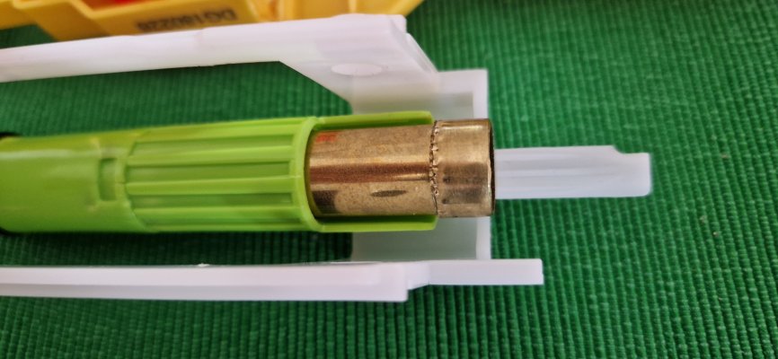

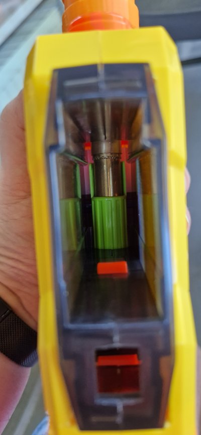

Ich habe meine Kurzdarts Version der X-Shot Hurricane jetzt fertig. Sie funktioniert und verschießt Kurzdarts. Bilder und Chroni Daten folgen. Gefühlt gibt‘s eher keine 100 fps mit der Stockfeder.
Hier die Fotos:

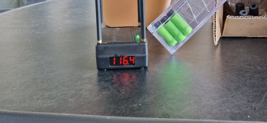

Die Chroni Werte sind besser als ich dachte: bei 10 Schuss durchschnittlich 91,8 fps, mit HartplastikchinaDarts durchschnittlich 103,2 fps und mit den neuen X-Shot Darts durchschnittlich 80,5 fps.

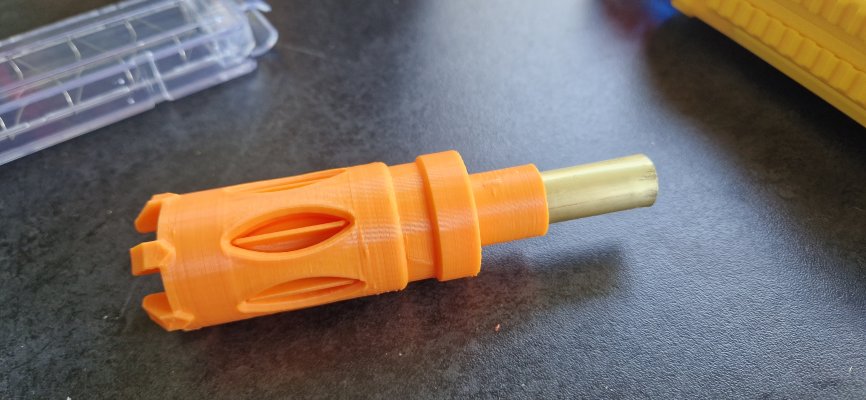

Ich habe bei dieser Version leider gegessen, eine Dartbremse einzubauen, daher fallen die Darts aus dem Lauf. Und der gedruckte Lauf muss mit dem Frontstück verklebt werden, damit der Pusher ihn nicht rausschiebt. In dieser Version ist ein Worker Adapter festverbaut.
Darts fallen nicht mehr aus dem Lauf, Problem gelöst!

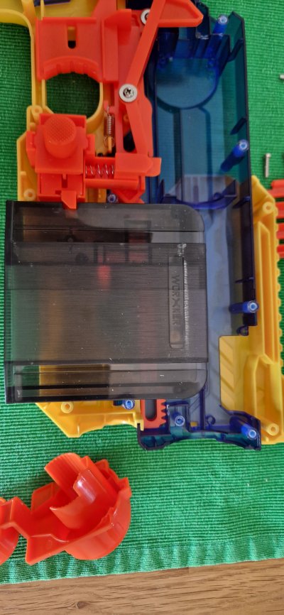

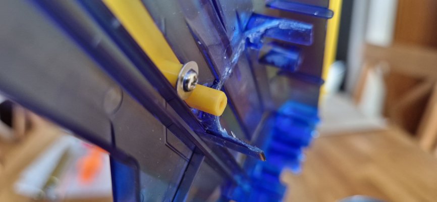

Den gelb-blauen Blaster hat‘s zerrissen. Ich hatte aber noch Ersatz zu Hause und habe den für den Umbau genommen.
Jetzt mit dem Adapter für schräge Mags. Genau dieser macht jetzt Probleme. Das Mag ist zu weit oben.

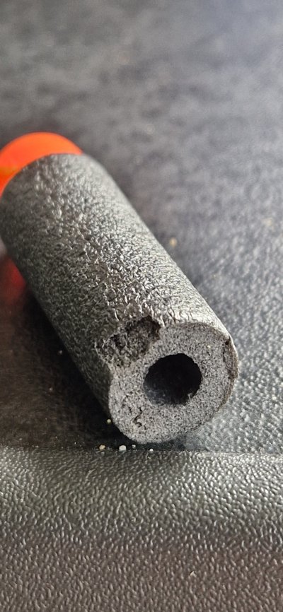

Auch der Metallpusher muss noch überarbeitet werden. Die Darts werden teilweise geschreddert.

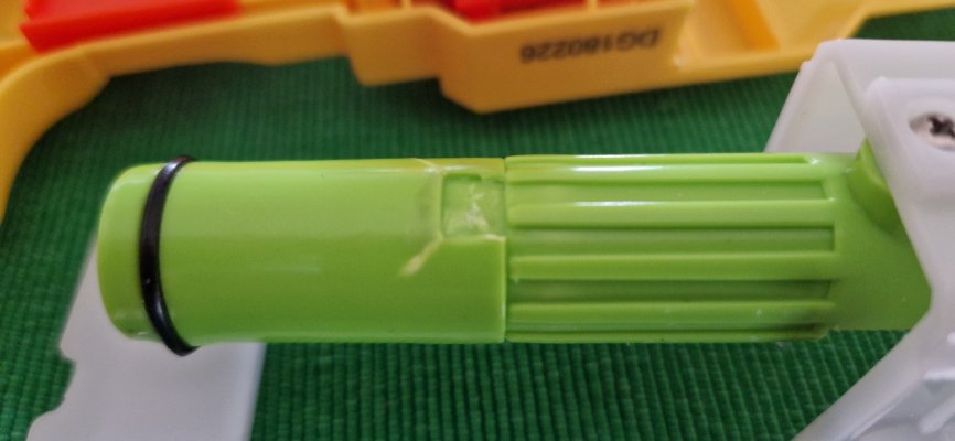

Ich habe jetzt in die Stockfeder eine zweite Feder mit geringerem Durchmesser eingesetzt: durchschnittlich 119,7 fps mit den Hartplastikkappenchinadarts! 🙃🙂😉

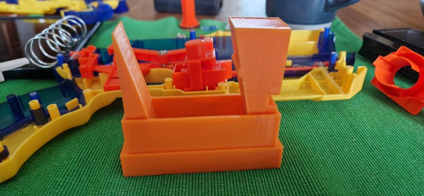

Hab jetzt auch die Version mit dem fest verbauten Workeradapter fertig.
Ich habe jetzt mit der Stockfeder durchschnittlich 109,1 fps.
Eine stärkere Feder werde ich nicht einbauen, weil das blaue Plastik innen beim Plungertube schon leichte Abnutzung zeigt. 🙁
