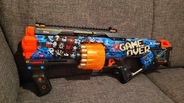

X-Shot SKINS Last Stand modding
ein kleiner Mod Guide Für die Last Stand.
Ich bin nicht ganz fertig mit Leistungstuning geworden. Mir fehlt da die "passende" Feder. Dazu im Abschnitt Tuning mehr.
Relativ Schlicht aufgebaut (Positiv!).
Nur ein Lock das entfernt werden kann, beim zweiten "lock" bin ich mir noch nicht ganz sicher ob man das entfernen kann wegen der Slamfire funktion.
Zum Standard tuning gehört, AR entfernen, Pfosten von der AR halterung ausbohren, Plungertube-Kopf (orange) ankleben an die Plungertube damit da keine Luft entweichen kann entsprechend "dicken" Kleber verwenden.
Dazu kommt das man den Plungerrod, mit ZWEI schichten Teflon umwickelt damit ist dann das ganze mit dem Verklebten Plungertube Kopf oben 100% DICHT! Dazu kann man mit einem normalen Fils Tisch Stuhl antirutsch pad das ganze abdämpfen (weil der AR fehlt) und gleichzeitig "die Kompression erhöhen da der Hohlraum am Plungerrod eliminiert ist.
Falls ihr Probleme habt mit der Trommel das die gerne mal einen Dart überspringt könnt ihr die Feder an der Trommel verstärken. Ich habe eine normale Retaliator Feder gekürtzt und eingesetzt. (auf dem Bild ist die noch etwas zu lang, sollte ein bischen Kompression haben und nicht locker sitzen, aber nicht zu viel).
Falls man will kann man die Dartpfosten in der Trommel entfernen, allerdings ist das endstück ca 12mm gr0ß .,D.h. von hinten wird man viele Darttypen nicht laden können ohne nochmal etwas tiefer ca 5mm aufzubohren auf 13mm / 14mm (habe kein 13mm bohrer). Damit ist das "rear Loading" möglich. ggf mit Messing KS140 / 141 auffüllen.
