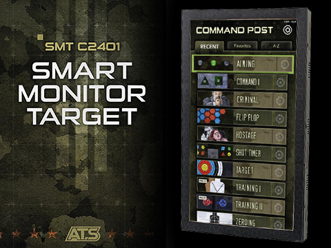

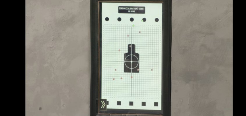

Hab das hier grad gesehen:Digitales Ziel
Sieht doch nach fertiger Lösung aus. Aber mit googeln komme ich nicht weiter. Glaube WalcomS7 hat sowas nur in richtig cool.
Daher die Frage: Woher bekomme ich sowas😁😁. Vielleicht hat ja jemand ne Idee....

frenetic
Ich denke, das Teil ist das gleiche welches WalcomS7 hat. Jener hat diesen Link gepostet:
Ist aber nicht billig und ob die nach D versenden, hab ich jetzt auf die Schnelle auch nicht eruieren können.
Krijn
This is the exact type they have indeed - I have checked with them. Still looking for reasons to purchase this, I feel I might "NEED" this sometime for R&D purposes (right?).
On another note - I have high hopes for the Gelblaster Portal Target. I have some coming next week. I really want to use this for a course - so you can have a target shooting setup. Set up a course and battle for the first one to finish 5, 10, 15 targets. limit ammo count, add in some obstacles to overcome etc.
only problem is that the app is not available for Europe yet...
Prinzipiell verschicken Evike auch nach D, allerdings muss der Empfänger sich um Zoll kümmern.
