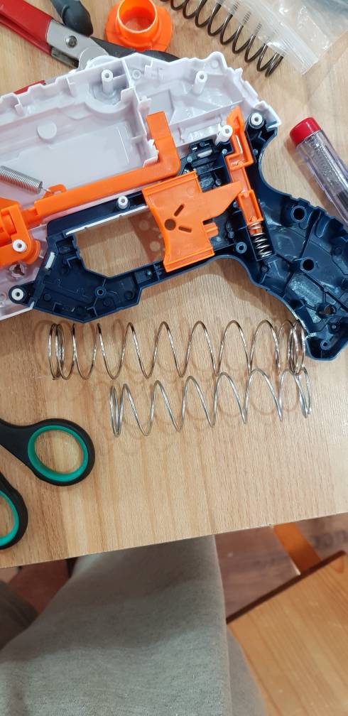

Edith: die Feder ist im Durchmesser baugleich mit der AT cs18, Recon cs6 und LS.

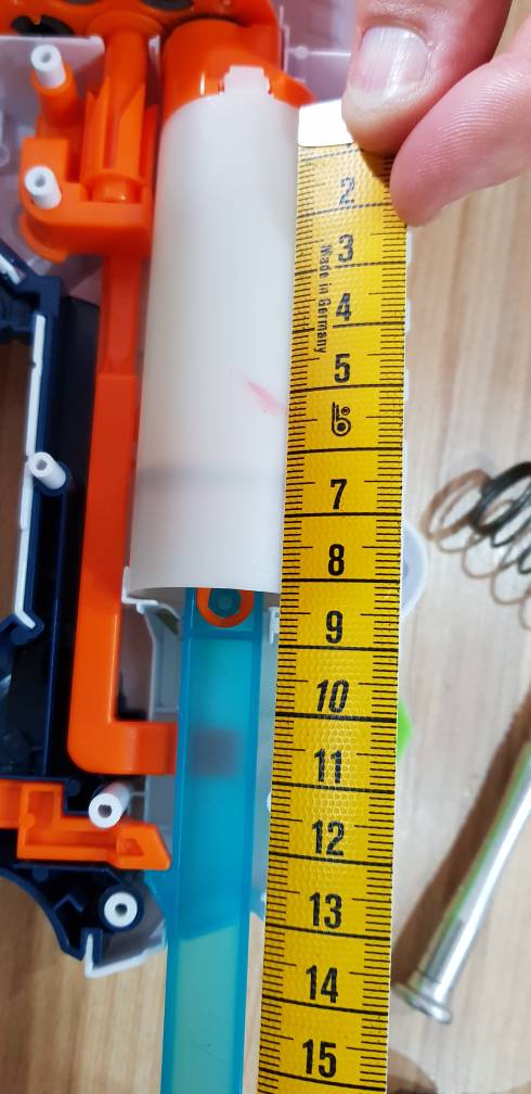

Also meine Rapid fire mochte stärkere Federn gar nicht, die Stege innen müssen dafür massiv verstärkt werden... mal sehen ob ich noch irgendwo nen Bild hab...
Real für 9,99 €

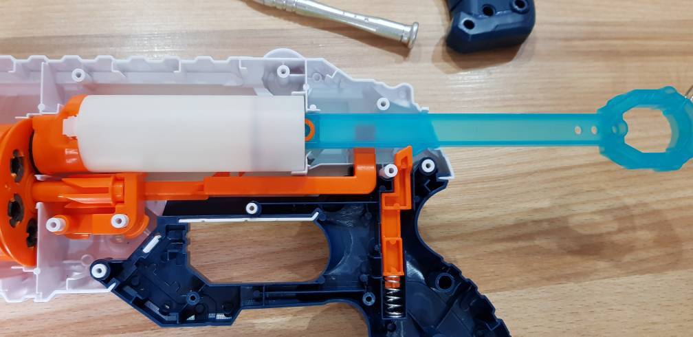

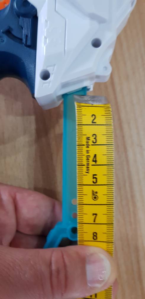

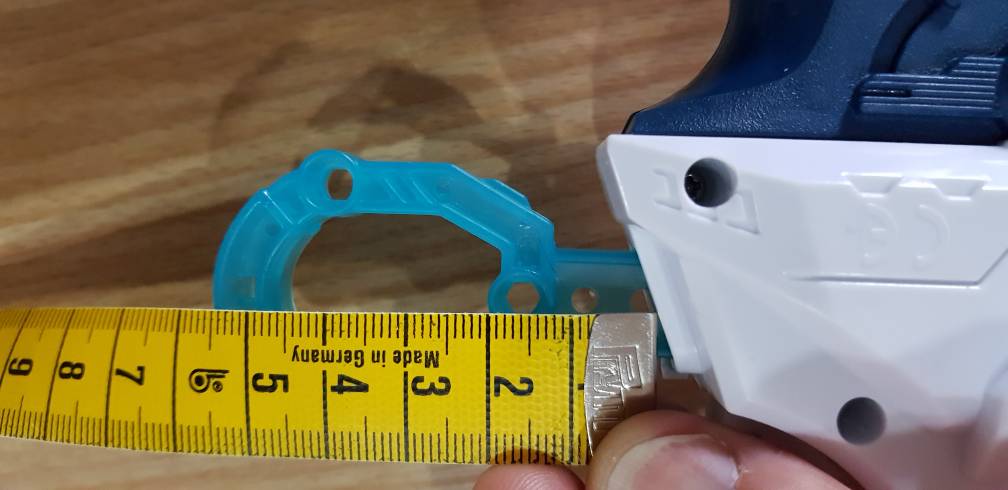

Aber statt die Tube abzulichten würde mich eigentlich mehr der Auszug der Spannstange interessieren, wie gesagt, laut BlasterHub ist der Auszug, also das Nutzvolumen identisch.

Oh ja, was für eine Plungertube, was für ein Plunger-Draw; herrlich: Eine sehr gute und gleichzeitig simple Vorlage für Leistungssteigerungen! Und das Seal ist bereits ab Werk perfekt genug, um nicht tätig werden zu müssen.

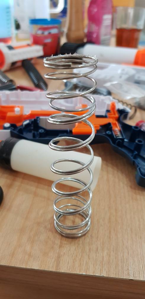

Und wo Sie gerade Feder sagen: In meinen Plunger passt keine Longshot und auch keine Recon-Feder; ich vermute, dass er Strongarm/Disruptor-Federn fressen mag, kann das derzeit aber nicht überprüfen.
Jedoch Vorsicht: Das Plastik hier ist dünner als bei Nerf, und ob die Innereien eine viel stärkere Feder auf Dauer mitmachen...? - Ich würde zumindest die relevanten Teile verstärken.

Gerade habe ich mal eine Firestrike-Feder hinzu addiert, was dank seitlicher Schraube am Plungerkopf kinderleicht geht: Das macht vielleicht Laune, Leckofanni...!!!
Bislang - ca. 100 Probeschüsse - hält die Reflex und hat jetzt eindeutig an Durchsetzungskraft gewonnen; natürlich fällt das Primen entsprechend härter aus, aber das isses mir wert.
