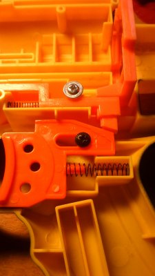

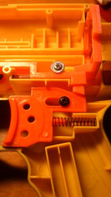

Mir geht es in diesem Fall um die 2-3 mm die der repetier-Griff nach dam spannen wieder zurückrutscht.
Vorneweg, dies ist nicht nur ästhetisch sondern hat auch durch den slamfire-Mechanismus Auswirkungen auf den Abzug und vielleicht sogar auf die Leistung aber das ist nicht weiter relevant.
Problem ist, dass die Sicherung, die das Mehrfachladen von Darts verhindert zu früh einrastet und ein wenig zu viel spielraum lässt.
Am abzug sieht dies dann so aus:
Links vorher, rechts nachher.
Hier ist, was ich angestellt habe:
An den jeweils betroffenen Flächen habe ich kleine Stücke Plastik angeklebt, Teilespender war dieses minderwertige stück, welches vorher UNTER ALLEN UMSTÄNDEN aus dem Blaster entfernt werden sollte.
Im Anschluss muss nun eventuell die schiene um einen halben Millimeter verlängert werden, ich habe eine Taschenmesserfeile benutzt, das reicht vollkommen.
Das Ergebnis ist ein zuverlässiger und schnellerer Abzug.
5 Minuten Arbeit, erwartet nicht zu viel aber das Ergebnis ist Spürbar und damit stufe ich das ganze als Erfolg ein.
