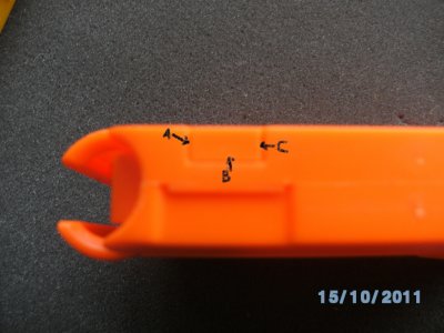

An welcher Stelle muss ich das lösen???A,B oda C
Und hält das hart???

willst du es lackieren?? dann empfehle ich dir es wirklich nur mit klopapier oder so auszustopfen (aber wirklich so dass es schön satt gefüllt ist) und danach zu sprühen.
Wiamor
ich hab einen clip so kapput bekommen. :(
also er hält noch aber nur auf einer seite. beim Lakieren solltest du auch drauf achten, das die Pins ein wenig sichtbar sind.
