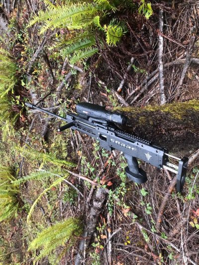

Ca 66meter entfernt, Zielscheibe ca 48cm Diameter.
Worker gen3+, 400~ FPS sabreX. 7/10 treffbar.
(Nicht meines falls wer fragt) ach und ...nicht den Boten hauen ;)

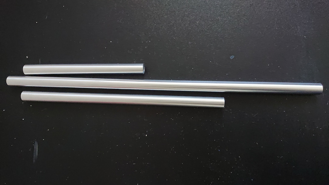

Hier ist der Innendurchmesser und die Länge ausschlaggebend. ID sollte je nach verwendeten Darts bei 12.7mm (1/2" , für original Nerfdarts) oder 13mm (bei so ziemlich allen Chinadarts) liegen. Das ist wichtig damit der Druck nicht am Dart vorbei entweicht.
Die Länge hängt vom Plungervolumen und der Stärke der Feder ab.

Sollte bei den scars in der Regel angegeben sein, auf welchen lauf es passt. Die meisten Läufe haben 16mm oder 19mm Aussendurchmesser.

400mm Lauf ist okay, willst du aber die vollen 300FPS (oder annähernderreichen) benötigst du mind. 450mm aber. z.B.:
Wobei 400mm mehr als okay sind un nicht ganz so teuer :D
