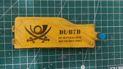

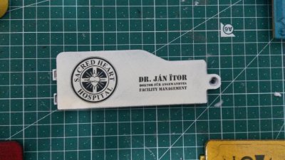

Hallo Community,
Wie schon auf dem Forumstreffen in Ulm vorgestellt würde ich meine Dienste zum Thema Lasergravieren anbieten.
Aktuell würde ich erstmal anfragen bezüglich Batteriefachabdeckungen bearbeiten.
Das heißt ihr schickt mir eure Abdeckungen schon fertig Lackiert (Ohne Klarlack) ich mache dann die Gravur und ihr dann euren Klarlack drüber. (Später wenn ich mal mehr Rohlinge habe mache ich einfach mal eine Auswahl)
Für eine einteilige Gravur würde ich mich über eine Spende von 5 Euro freuen , für eine 2 Teilige (wie z.b. Styfedeckel) 8 Euro. (Und ja es gibt Mengenrabatt) Darauf kommt noch das Porto was in der Regel ein Euro kostet. Das Geld geht zu 100% in einen größeren Laser !
Für spezielle Dinge einfach anfragen, evtl. hab ich den Blaster zuhause und kann vorab schon mal gucken ob es geometrisch gehen würde das Teil in den Laser zu stecken.
lg
Celerum

den ein oder anderen deckel würde ich auch gern mit einem logo versehen..
gib mal ein paar technische Details..
minimal größe? Genauigkeit? tiefe? beim manuellen gravieren hätte ich jetzt nach dem Stichel gefragt, aber der laser hat so was ja nicht.. aber wie ist die verträglichkeit mit PAL gedruckten teilen? wenn ich hinterher noch ein gekauftes 3d Druck teil beschriften möchte...

Also die maximale Größe für eine Motiv sind 42 x 42 mm. Die Auflösung sind 550 x 550 Pixel. Ein gedrucktes Teil beschriften ist sicherlich möglich. Die Frage ist eher ob man evtl. ein kleines Einstellteil auf dem selben Material bzw. Lack mit bei legt damit man die ideale Verweildauer pro Pixel einstellen kann. Ich denke die größte Beschränkung ist momentan eher das Gestell des Lasers was große Bauteile leider nicht zulässt. Aber selbst da gibt es evtl. eine Lösung über eine größere Einhausung mittels 3D Druck.
Ferner gibt es leider noch folgende Einschränkungen. Metall selber kann ich in der Regel nicht lasern, genauso wie metallische Lacke. (Die reflektieren einfach das Licht).
Sonst ist eigentlich extrem viel möglich. Der Betrieb ist halt eher so eine Sache an die man sich in der Regel rantasten muss. Aber keine Sorge, Batteriefach Abdeckungen bekomme ich Prozess sicher hin.
