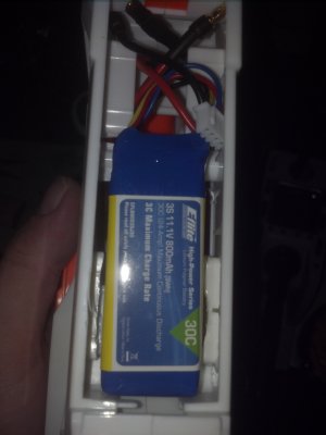

Ich habe heute mal meine Modulus auf 3S Lipo umgebaut.
Alles was an Kabel und Sperren drin war ist rausgeflogen, bis auf den Schalter für den Anlauf der Flywheel- Motoren.
Hab einen schön kleinen 3S Lipo mit 800 mah gefunden der mit Entfernung des Batteriefachs und 2 Halter des Fachs optimal hineinpasst.
Für die Verkabelung hab ich 2² genommen, wurde an der ein oder andren Stelle dann etwas eng aber hat alles gut geklappt.
Nun hört man das gute Stück auchmal wenn die Motoren aufdrehen und die Leistung und Genauigkeit haben sich auch zum Positiven geändert.

Leetoh
2.435
Ich hab zwar noch nie viele geöffnete Flywheelblaster gesehen, aber die Modulus schaut ja richtig schön ordentlich, aufgeräumt und übersichtlich aus ^^
Wie dick sind die Kabel, die du da verlegt hast?
00 Snyder
27
Slingfire Flipfury
Ich hab Zwei Quadrat genommen, hatte ich noch rumliegen. Wurde an manchen Stellen eng aber geht.
Hab ich aber auch erwähnt ;-)
