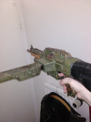

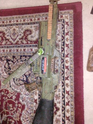

Rückenholster für ne zurechtgestutzte RFT kommt mir bekannt vor. Weil ich / der Vize vom Doomsday MC genau so ein Teil hat ;)
@hoellenhamster: Aus was hast Du den Griff / Repetierhebel geformt?
Aber deine fasst, glaub ich, nur zwei Schuss =) Meine fasst 9 und hat trotzdem kein rausstehendes Magazin :putzen:
Ich hab den Originalhebel abgesägt, zwei 3mm starke Stücke Plasticard zurechtgedremelt und mit ner Schicht Milliput dazwischen und dadrüber in den Originalgriff versenkt. Bilder hab ich dieses mal nicht gemacht, aber prinzipiell wie hier: https://www.blasted.de/t3936/#post51118
Auf dem Foto oben siehts noch n bisschen unordentlich aus, weil ich das Milliput gestern noch nicht zurechtgeschliffen habe. Wenn ich mit der Bearbeitung des Griffs fertig bin, kann ich gern nochmal ein neues Foto reineditieren oder so.
Liebe Grüße
León
P.S.: Vielen Dank übrigens für die Komplimente. Ich hab gestern jedes mal gestrahlt^^
Edit: Nochmal ein Bild vom jetzt etwas besser zurechtgeschliffenen Repetierhebel:
Da sollte erkenntlich sein, wie die Plasticardstücken aussahen.
