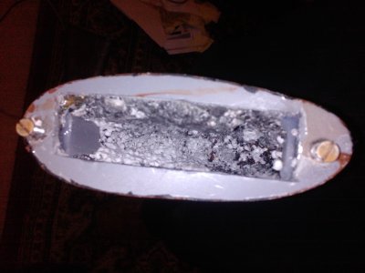

Bilder vom Batteriefach in der Schulterstütze, hinten ist eine Metallplatte mit 2 Schrauben fest gemacht.

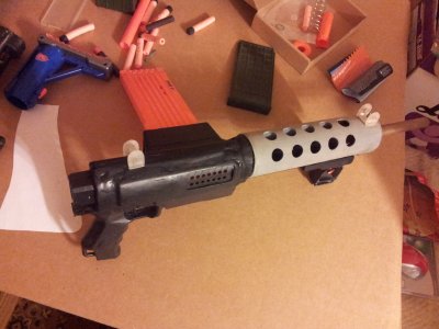

Sieht schon brauchbar aus, ich bin gerade daran:
Im Bild habe ich noch nicht alles eingebaut, ein Tragegriff kommt auch noch dran.

Stimmt, hatte ich nicht bemerkt, aber da kommt ja auch noch der Vorderschaft wieder dran und die Mündungspartie wird noch abgeschrägt. Ich habe erstmal verlängert, was die Platte hergab.
Die Verlängerung ist aus eingefärbtem 1mm-Polystyrol, gibts hier im Bastelladen im Angebot.
Ich habe einfach die Mündungskontur umrissen, rundum 1mm abgezogen und nach dem Muster dann mehrere Spanten hergestellt.
Die Außenhaut besteht aus Streifen, sobald zwei Streifen über Eck miteinander verklebt sind trägt sich das selbst. Die Form der AT ist aber auch sehr dankbar, alles prismatisch.
Ich werde allerdings noch auffüttern müssen, hab ein bisschen ungenau gearbeitet und an den Klebestellen hat sich das Materieal verzogen.

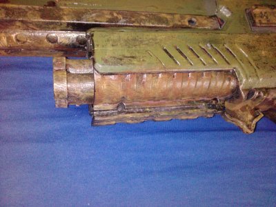

Die 1. Rail für meine Rapidstrike es kommen jeweils eine oben und links und rechts an den Lauf als ersatz für die unvollständige Nerf Schiene.
Dieses Exemplar lag ein paar Tage in einem Bottich mit Regenwasser aber immer nur feucht nicht ganz unter Wasser hab sie mit einer Pfeile bearbeitet da ich leider keine Drehbank habe

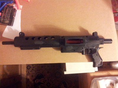

Hallo... Bin grad dran aus ner Raider ne Mischung aus StenMP und Sterling MP zu basteln...
Fürs Endzeitgamen

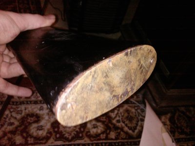

Habe vor die Schulterstütze aus Holz zu machen...
Hier mal mein Derzeitiger Stand der Dinge

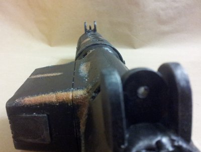

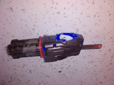

Eigentlich wollte ich erst Bilder von der Gatling posten wenn sie sich dem Endstadium nähert. aber nunja, egal.
Diese Fotos sind für Flatten gedacht, wie man sieht, oder auch nicht, habe ich 4x 2mm und 2x 8mm starke Scheiben verbaut. und die original Endscheiben behalten, bei der Oberen habe ich den größeren Durchmesser weggesägt. Das mittelteil aus den 8ern und der einen 2er Scheibe ruht im eingebauten zustand auf dem ende des Originallaufs. und stütz sich dort ab.
