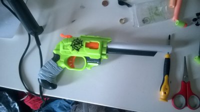

Hallo liebe Gemeinde,
da es mir nicht möglich ist 17:32 Messingröhren zu bekommen...
was könnte man denn alternativ dazu nehmen ?
Ich habe schon überlegt einen 18er Kabelkanal als Magazin zu verwenden und ein 16er PVC-Rohr dort als Verengung zu verbauen...
Brauche Hilfe ;(
7.199
Du kannst auch eine Muffe auf den Kabelkanal setzen und vorne dann 16er PVC Rohr
11.475
Ich benutze standartmässig 16er Kabelkanal als Mazazin und 16er PVC als Engstelle (teilweise mit extra engstelle eingedrückt mit nem Rohrschneider bei dem die klinge durch eine Unterlegscheibe ersetzt wurde) und verbinde die beiden Teile mit ner Steckmuffe.
Aus Kostengründen benutze ich messing nur wenn für Kabelkanal kein Platz ist oder ich nen dichten Breech etc. Bauen muss.
7.199
Meine Inline -Doublestrike ist auch genau so konstruiert
