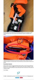

wie im titel erwähnt suche ich ein ersatzteil für die titan ohne die sie nicht funktioniert. es handelt sich dabei um den gummiriemen die die Darts abfeuert. im anhang ist ein entsprechendes bild. wo kann ich dass teil herbekommen

Evtl. Aus einer defekten Hyperfire, da die Titan dessen System nutzt. Allerdings frage ich mich wie man dieses Band kaputt bekommt...

Wie es kaputt ging ist ja mal wurst. Aber Crash hat recht, ist nicht einfach zu bekommen. :/

oder aus einer anderen Titan CS50 ;)

Was genau ist denn das Problem mit dem Gummiriemen? Ist dieser gerissen? Falls der Riemen unbeschädigt aussieht, aber die Darts nicht mehr zuverlässig zwischen die Flywheels schiebt, kann es sein, dass dieser verkehrt herum eingebaut ist? (Ich meine mich daran zu erinnern, dass das schon ein zwei Mal ein Problem bei manchen Hyperfires ausgelöst hat.)
Falls nicht gibt es auf Thingiverse ein 3D Modell vom Riemen. Ob das aber funktioniert ist eine andere Frage. https://www.thingiverse.com/thing:2984688
