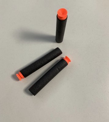

Bislang habe ich noch nicht verstanden, warum ich ein Messingrohr in die Wumme installieren soll. Soll der Dart dann noch spacker sitzen? Für einen besser geführten Abschuss?
Guckt Euch mal die Darts an, welche ich verschießen möchte.

Messing nimmt man als enges Rohr, dass der Dart spacker sitzt, genau. Aber meistens genügt auch PVC oder PP, z.B. die Plastekörper von Bonrollen. Die meisten Darts haben 12.7mm oder 13mm Durchmesser - jedes Rohr mit diesem Innendurchmesser und glatter Innenseite macht bei Einschüssern den Job :)
1.938
Es geht dabei in erster Linie darum, dass die Luft, die durch den Plunger in Bewegung gesetzt wird und den Dart antreibt auch wirklich hinter dem Dart bleibt und ihn schiebt, anstatt daran vorbei zu können...

Ich werde mal sehen, ob ich das Abschussrohr modifiziere. Die Darts sitzen recht gut im Lauf. Aber das Loch könnte ich ja schließen.
