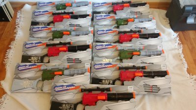

Kik schien zu wissen was ich brauche und hat mal eben eine Reihe Star Wars ähnlicher Blaster ins Regal gestellt. Ich bin sehr verwundert, Star Wars hat gerade keine Saison und Wasserpistolen sind viel mehr das Thema...
Egal, der Auftrag war klar: "Kauf zehn Stück davon". Mal sehen, was ich da draus machen kann.

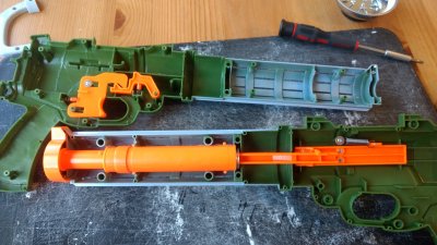

Die Blaster sind leider nur optisch super.

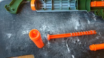

Sie sind Frontlader mit nur einem Schuß, haben also weder Magazin, Trommel noch sonst was. Die Technik ist super simpel. Auch der Dart-Tooth macht seinem Namen keine Ehre. Luft wird da keine abgehalten.
Ich denke ich werde mindestens den Dichtungsring unterfüttern und den Lauf durch ein passendes Rohr ersetzen. Vieleicht finde ich auch noch ein paar etwas stärkere Federn. Leider traue ich mich an einen Inlineclip noch nicht ran und weiß auch nicht, ob das bei dem kurzen Weg zwischen Plunger-Tube (haha, das Ding Plunger-Tube zu nennen ist echt gewagt) und Lauf überhaupt möglich ist.
Ich danke euch allen für eure Beteiligung und sehe das Thema auch noch nicht als abgeschlossen an, zumindest geht es jetzt vorerst mal in eine veränderte Richtung.

Das Plungertube sieht doch ganz ordentlich aus und die Feder scheint sich auch simpel wechseln zu lassen - Jackpot!
Findest du? Mir kommt sie doch sehr klein vor. Feder wechseln war das Andere, was ich noch vor hatte. Danke fürs erinnern. Mal sehen, wo ich eine günstige in der Größe her bekomme.
Ich überlege ja noch, ob da was mit einem Magazin zu machen ist, ich denke jedoch, vorher lese ich mich lieber in den Inlineclip ein ;-D
Wenn man es schafft den Plunger hinten zu verkürzen und die Tube nach hinten zu versetzen, wäre da vieleicht was möglich.
