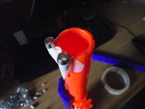

Ich habe in der Blasterparts Restekiste mal ne Longstrike Front rausgefischt, bei der das Innenrohr fehlte, habe es durch - lass mich mal eben nachmessen - 25x1mm Kabelkanal ersetzt.
das Gehäuse geht zwar etwas schwerer zu, aber es klappt...
Nen geringeren Durchmesser kann ich nicht empfehlen, da kommt dann selbst für Larpverhältnisse vorne nicht mehr viel raus... und es sieht zudem etwas lächerlich aus, wenn du mit so ner riesigen Sniper rumläufst und der Dart dir grad mal vor die Füße fällt :)

Und: Ist das von vorne dann noch der normale orange Außenlauf bzw. kannst Du mal bitte versuchen ein Foto von vorn einzustellen, indem man Außen- und Innenlauf sieht?
Ähnlich dem hier:

wie gesagt, bei meiner Front hat der Innenlauf komplett gefehlt und er war auch schon zerlegt in der Kiste, ich habe nur die Einzelteile eingesammelt und mit dem Rohr zusammengeschraubt. Vorne drauf ist ein selbstgebastelter "Schalldämpfer" aus nem 32mm Rohr.
root2
59
Das habe ich schon verstanden :)
Aber was mich interessiert ist, ob der Innenlauf vorne bündig mit dem Außenlauf abschließt, denn der Außenlauf hat - wie ich das gesehen habe - vorne eine Verengung an die sich von innen der Innenlauf anpasst, sodass es ein "sauberer" Abschluss vorne ist.
Oder war Dir das nicht so wichtig, wenn eh ein weiteres Rohr als Schalldämpfer drüber gekommen ist?

Von vorne sieht das ohne Rohr so aus:
und mit Rohr so:
wie lang du das Rohr machst und was du da draufpackst ist dir überlassen. :)
root2
59
Ah, da fehlt der komplette vordere Teil bzw. der äußere Teil des Laufs mit den Rillen am Ende - so wird ein Schuh draus!
Danke :)
