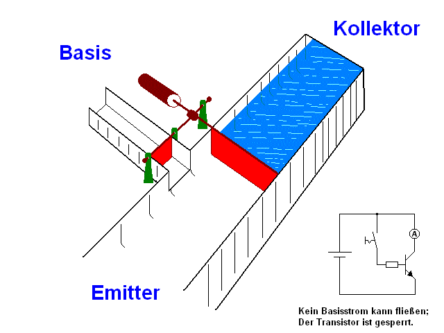

Aufgrund eines Schaltungsfehlers (kann jedem passieren!) hab ich auch hier für diesen Thread die Animation über die Funktionsweise eines Transistors (keinem MosFet; dessen Animation / Video ist weiter unten zu finden!), wie wir diese in den Blastern verwenden (damit es nicht verloren geht und man lange suchen muss):
Source: Kollektor (C)
Drain: Emitter (E)
Gate: Basis (B)
6.212
Das ist aber das Modell für einen bipolaren Transistor. Bei dem fließt der Basisstrom mit in den großen Strom.
MOSFETs haben statt der kleinen Klappe einen kleinen Kolben oder Schwimmer, der die große Klappe hochhebt. Vom Gate (Basis) fließt kein Wasser in den großen Strom, sondern da ist praktisch eine dünne Mauer zwischen. Deshalb darf man den Wasserdruck im Gate nicht zu hoch machen, sonst bricht diese dünne Mauer.
Elektrostatische Entladungen sind im Prinzip solche Druckspitzen... deshalb immer Vorsicht beim Anfassen der Pins von MOSFETs. Vorher entladen an der Heizung (Erde) reicht aber.
Mit ESD hab ich aktuell täglich zu tun (von wegen Arbeit an einer SMD-Bestückungslinie) - allerdings hab ich (wie schonmal woanders erwähnt) von vielen Halbleitern keine Ahnung.
ich weiß wie ein Transistor funktioniert (sonst hätte ich die nette animation nicht gefunden), ich weiß was ein widerstand macht, ne diode und ein Kondensator - aber Spezialtypen von div. Bauteilen (wie eben dem MosFet, einem Widerstands-Netzwerk oder einer Zenerdiode) kenne ich vielleicht vom Namen her (das Widerstandsnetzwerk hab ich auch nur durch Zufall erst diese Woche in der Hand gehabt - mehr als den Namen kenne ich aber nicht), aber nciht deren funktion.
Praktisch muss man sich den MosFet also so vorstellen, das der (Steuer)Strom, der in den Gate läuft, gegen die Klappe drückt - aber keine Berührung zum LastStrom hat, der durch die angehobene Barriere fließt?
Edith: ich glaube, ich hab jetzt eine passendere "animation" (sprich, ein video - bei der Google Bildersuche, bei der ich das Prinzip des Transistors gefunden habe, war leider über einem N-channel Mosfet nichts zu finden) gefunden, das vielleicht das widerspiegelt, was ich erfragt habe - wenn ich das richtig verstanden habe, was du erklärtest @medusa :
ich bitte um rückmeldung, ob das so passt oder nicht (gilt auch für @Dominik ). dann entferne / Korrigiere ich die Beschreibung für die andere animation.
