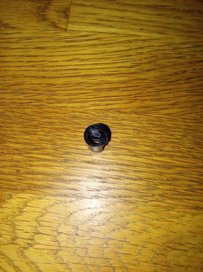

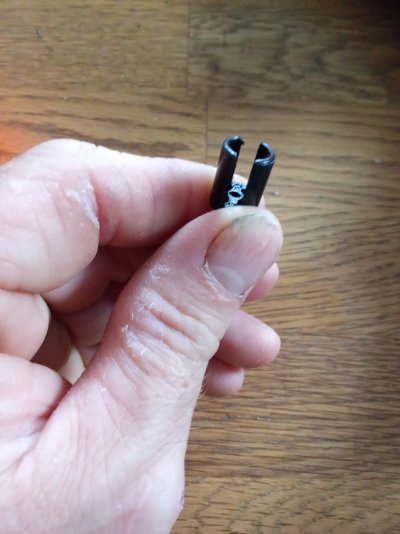

Hallo.
Dieses Röhrchen verschiebt sich immer.
Wie kann man das beheben?
Das Röhrchen vor dem Zylinder, da rutsch der Dart immer rein und bleibt stecken. Auch originale von Nerf.
Und , wo gehört dieses schwarze Plastik Teil rein?
Danke für alle zielführende AntwortenIMG_20240728_115159.jpg.

Und Gratulation - ich glaube, dein Air Restrictor hat sich von selbst ausgebaut. Eigentlich sollten die Bauteile verklebt sein.
Du könntest jetzt das Röhrchen wieder ankleben - oder je nach Gusto alles direkt durch Upgrade-Teile ersetzen.

Danke für die Antwort.
Wo und wie gehört dieses kleine Teil rein?
Hält Epoxidkleber?

Das kleine Teil ist der sogenannte Air Restrictor. Der sitzt zwischen Rohr (Breech) und Plunger Tube (die große Röhre) und soll verhindern, dass sich der Blaster bei einem Schuss ohne Dart in der Breech selbst zerlegt. In deiner alten Longshot frisst das aber ganz schön Leistung. Du hast also jetzt 3 Möglichkeiten:
Alles wieder zusammen bauen und in die Breech den AR einkleben
Den AR entfernt lassen und aufpassen, dass du den Blaster nicht zu oft „dryfirest“ und dich über die gewonnene Leistung freuen
Oder die Breech komplett durch Tuning Teile ersetzen, wie schon @Moggih gesagt hat. Eine kurze Google Suche nach „Short Dart Longshot kit“ sollte ausreichen. Dann kannst du den Blaster auf Kurz Darts umrüsten, dass gibt eine große Steigerung in Präzision und Reichweite. Dann brauchst du noch ein Kurzdart Magazin und einen Adapter. Gibt’s alles bei Blastertime.eu
(Epoxy sollte gut halten)

. entschuldige bitte.
Ich verstehe nicht ganz die Fachausdrücke.
Wo genau gehört das schwarze Teil rein. Und wie?
Muss das das Rohr vom Zylinder mit dem Orangenen Rohr verklebt werden?
Wieso bleibt der Dart im Röhrchen stecken? Denke, es nennt sich breech

Diese Teile gehören im Originalzustand alle möglichst gut zueinander ausgerichtet miteinander verklebt. Dort hinein gehört auch eigentlich das kleine, schwarze Teil, das Du in Händen hältst (und eine kleine Feder). Aber Achtung: NICHT mit der großen Röhre ("Plunger Tube") verkleben! Das Ganze muss beweglich innerhalb der Plunger Tube bleiben.
Das kleine, schwarze Plastikteil ist wie gesagt der "Air Restrictor", dessen Funktion unter dem von mir angegebenen Link näher beschrieben ist. tl;dr Es ist eine Art Ventil, die den Luftstrom begrenzt, wenn der Dart den Verschluss ("Breech") verlassen hat, damit der Druckkolben vor Schäden geschützt wird. Das kann man weglassen, sollte aber möglichst zuverlässig vermeiden, den Blaster ohne Dart abzufeuern - oder andere geeignete Maßnahmen ergreifen, ihn vor Schäden zu schützen, was jetzt aber zu sehr ablenken würde.
Der Dart bleibt im Röhrchen ("Bolt", Teil der "Breech") stecken, weil zuviel Luft entweicht. Aktuell hat dein Verschluss ("Breech") praktisch keine Abdichtung.
Statt alles zu kleben könntest Du auch in unserem Schrottplatzthread fragen, ob dir jemand einen Satz mit Plunger und Bolt in Originalzustand und intakt zukommen lassen kann. Die Teile bleiben regelmäßig übrig, wenn man sie durch Upgrade-Teile ersetzt. Alternativ kannst Du natürlich auch direkt zu Upgrade-Teilen greifen. Dann führt die Reise aber noch viel, viel Tiefer in den Kaninchenbau...
