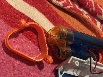

Dann den Lauf vorn rausheben und die beiden Ringe / Abdeckungen abziehen

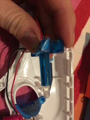

Dann aus der Mitte diesen Drei sternigen Ring rausziehen mit der LED vorn dran

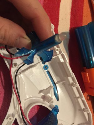

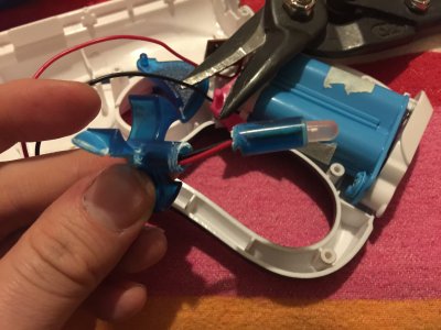

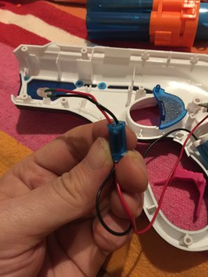

Dann das dreieckige Ding an der einen Ecke mit der Drahtschere einschneiden und so weit aufschneiden das man die Kabel rausholen kann
Dann diese Hülse mit einer Drahtschere oder guten Schere langsam an dem inneren Ende abschneiden bzw. umkreisen damit die Plastikhülle sich löst, man kann im inneren wo die LED lang geht eine Art innen Stabilisator sehen der dan in diese Röhre weiter hinten endet, dort abschneiden

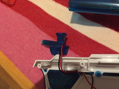

so sollte das dann aussehen, dann noch an der Hülse etwas die Enden einschneiden

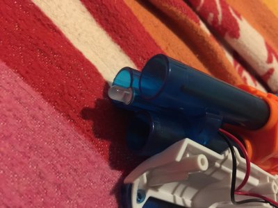

Dann die Hülse verkehrt herum zwischen die drei Läufte reinscheiben bis in dieses kleine Loch innen
