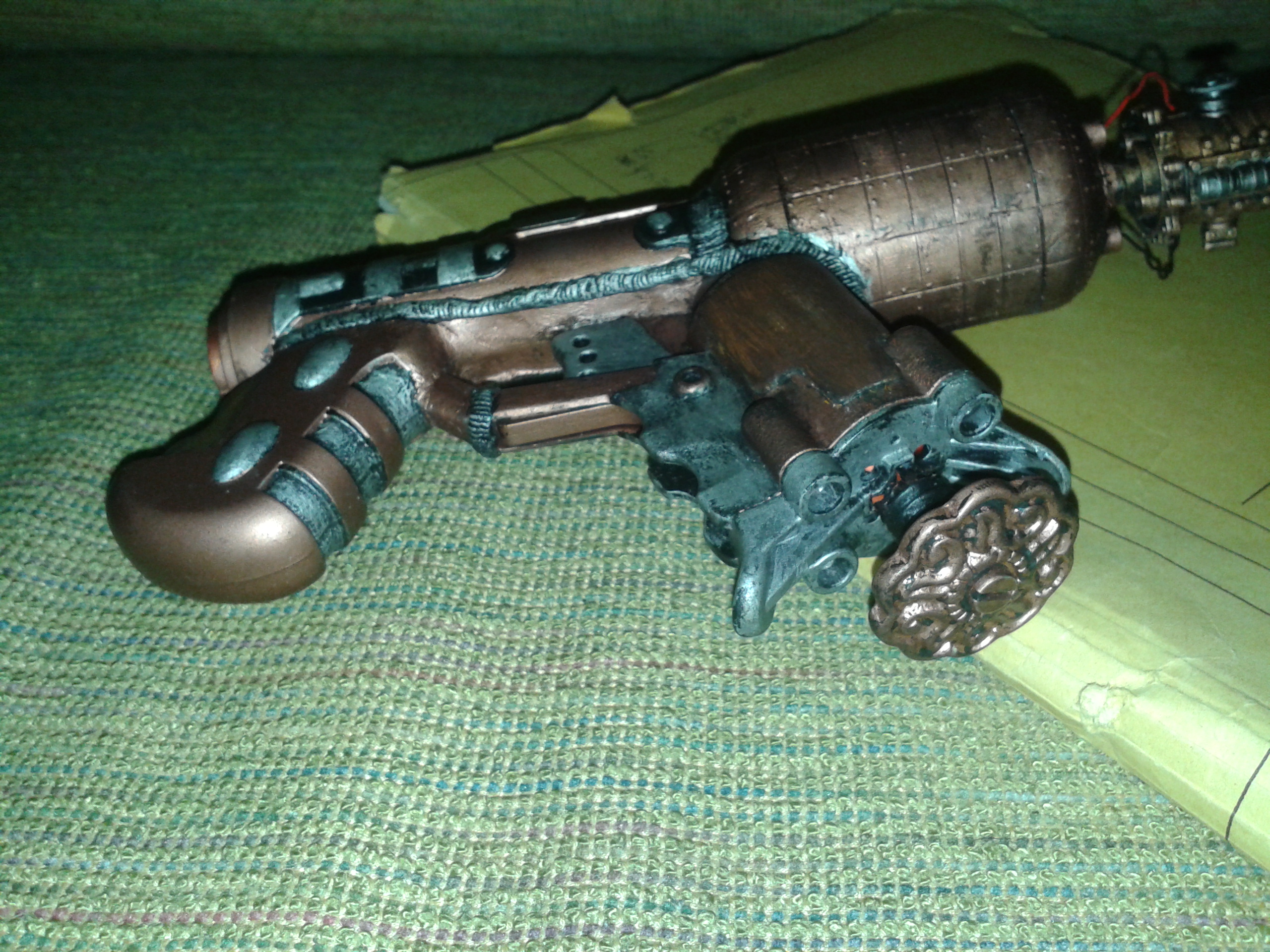

    hab noch n altes bild gefunden. da hab ich mit tamiya kupfer grundiert und anschließend mit createx irisierend orange gedeckt, um ein candy look zu erreichen. bmf wird verarbeitet wie blattgold.

    war symbolisch gemeint, das zeug klebt freiwillig. ich find knapp 10€ für ein bogen schon hart. man bekommt ja nicht mal ein dina4 blatt. für die kleinen autos kein ding, aber an der nerf ist der bogen schnell weg. dafür ist es halt kein metall effekt, es ist metall. punkt hehe
