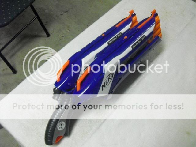

typisch amis: funktional, aber optik? 4minus...
aber ja es ist mal n netter ansatz über den man durchaus nachdenken kann.
hier die anleitung:
RoughCut 4x4 "Dudley" - NerfHaven
