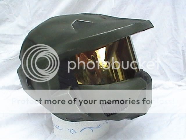

@Alrek man kann prima aus etwas dickerm Papier eine Form basteln, sei es ein griffstück oä, dann mit polyesterharz zwei bis dreimal einstreichen trocknen lassen. Von innen oder der andren seite dann glasfasermatten mit dem harz tränken und die sache auslegen, trocknen lassen, mit bondo überspachteln und schleifen-fertig.
Ok das war die kurz version
Ich zeig Dir mal was man mit sowas Basteln kann:

Genau, aber das Papier wird vorher durch die aufgebrachten schichten polyesterharz getränkt ( saugt sich voll) kommt dann nach dem trocknen von der anderen seite die glasfasermatte ran gibts ne echt super feste verbindung + bondo(autospachtelmasse) praktisch so hart wie kunststoff
