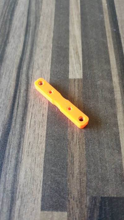

Ich sitze momentan an meinem ersten Projekt. Ein Klassiker, soweit ich mich eingelesen habe, eine Rapidstrike CS-18. Ich habe einige Mods vorgenommen und sitze jetzt am Zusammenbau. Das hat auch soweit alles hervorragend funktioniert. Der Blaster läuft einwandfrei.
Jetzt komme ich aber zu meiner Frage: Ich habe hier noch ein Teil liegen, dass ich absolut nicht zuordnen kann. Ich habe schon gemacht und getan, mir unzählige Fotos und Videos angeschaut, aber nirgends taucht dieses Teil auf. Ich kann mich auch absolut nicht daran erinnern dieses Teil ausgebaut zu haben, es war auf einmal einfach da.
Weiß jemand an welche Stelle das gehört und was dessen Funktion ist?
Ich freue mich sehr über die Lösung und bedanke mich im voraus schon vielmals.
Moin moin, ja das ist kein Problem.
Das Teil müsste ganz vorne über dem Batteriehalter sitzen.
Normalerweiße wird der Batteriehalter ja mit drei Schrauben festgehalten. Die oberen zwei Schrauben müssten eigentlich in das Teil hinein geschraubt werden. Du müsstest den Blaster also leider noch einmal aufschrauben (falls er schon zu ist) um das Teil da ein zu bauen, wo es hingehört.
Ich hoffe das hilft.
