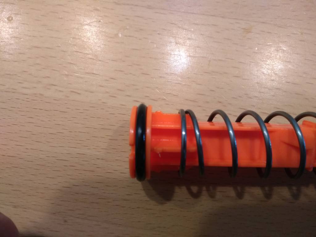

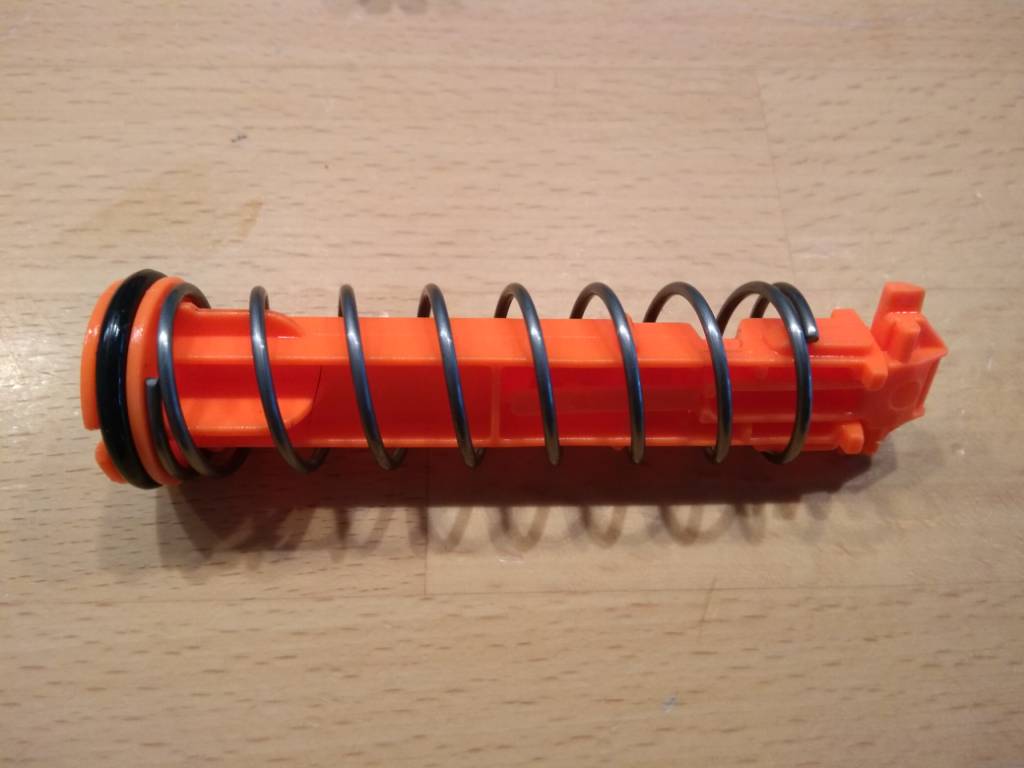

  9. Alpha Asample
    @Brussem , mach mal bitte Bilder, ich hab da nen Verdacht
    Rebound gefällt das.

  12. Brussem
    Brussem Benutzer
    Catchfeder oder die zum Spannen?
  13. Alpha Asample
    Die zum spannen
  14. Brussem
    Brussem Benutzer
    Bitteschön.[​IMG][​IMG]

  16. Alpha Asample
    Hm die nasen sind alle dran, ich hatte den verdacht das hier was gebrochen war.

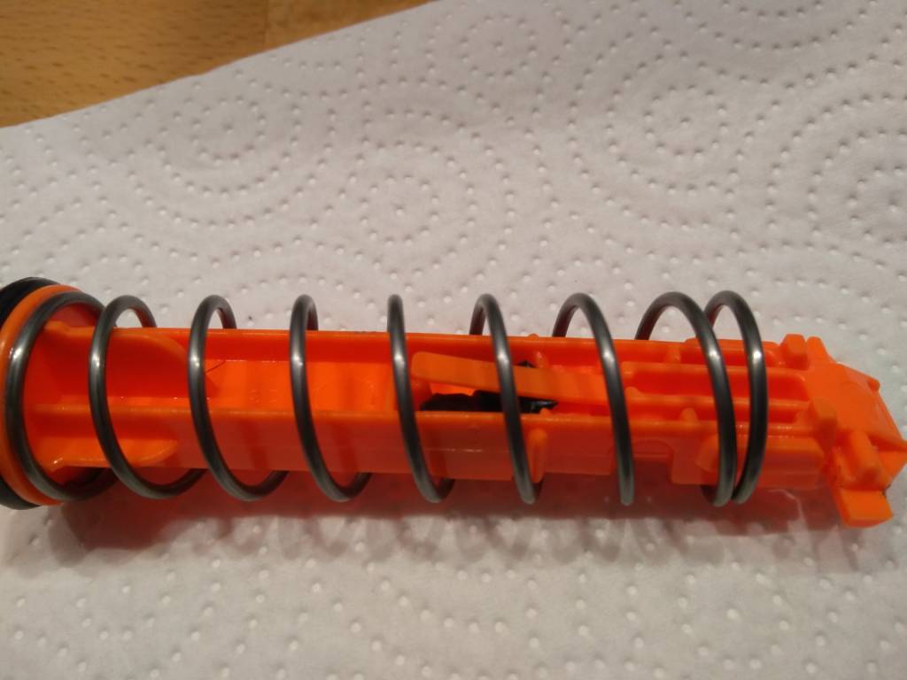

  22. Brussem
    Brussem Benutzer
  23. Brussem
    Brussem Benutzer
    Ich glaub aber, dass ich dem Problem auf die Schliche komme. Ich dachte ja, dass der Schlitten seitlich nachgibt, das lässt sich aber nicht provozieren. Deshalb vermute ich, das der Haken von dem Spanndings nach oben vom Mitnehmer am Schlitten rutscht, ist ja federnd. Das ließe sich ja einschränken, indem ich dem Haken mehr Vorspannung gebe, z.B. mit ner Lage Isolierband oder nem Kabelbinder am unteren Teil der Plastikzunge.
  24. Brussem
    Brussem Benutzer
    Problem gelöst.
    Liegt aber nicht am Schlitten, sondern an dem Dings, das gegen den Druck der Feder nach hinten gezogen wird. Sowohl die Auflagefläche für den Mitnehmer am Schlitten als auch der Haken für den Catch hängen an einer Plastikzunge. Wenn man der mehr Vorspannung gibt (ich hab zusammengefaltetes Isolierband in die Aussparung darunter geklemmt), rutscht das Teil beim Spannen nicht nach oben vom Mitnehmer am Schlitten. Weil das ohne die passenden Fachbegriffe auch blöd zu erklären ist:[​IMG]
    Seitdem löst sich nur noch ganz selten ein Schuss von alleine.

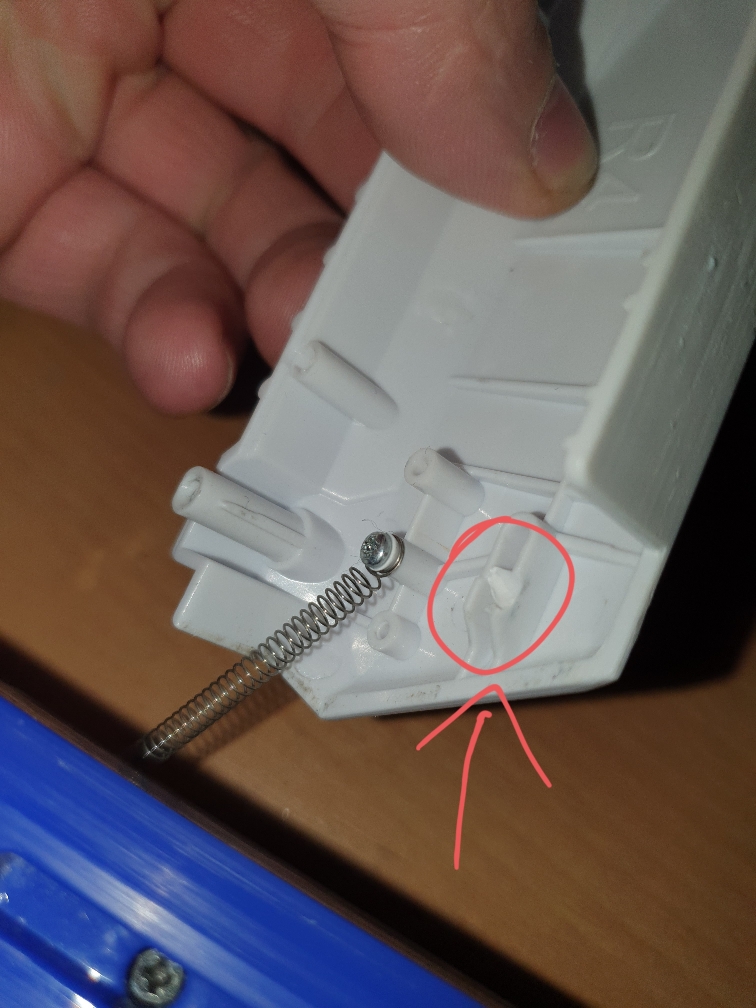

  26. Dakoon
    Dakoon Neuer Benutzer
    Das Problem habe ich bei der Standard Feder. Kein Spannen, immer löst sich ein Schuss. Jetzt hab ich hier ne Lösung gefunden, aber nun ein anderes Problem.
    Mir ist die Mitnehmernase an der rechten Hälfte des Schlittens weggebrochen.[​IMG]
