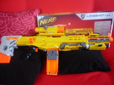

aus Grossherzigkeit habe ich einen Auftrag von dem User: Numan Tei
angenommen.
Er wollte eine Longshot mit viel Dampf.
Also bin ich zum Reutlinger Toys´r´us und habe eine besorgt.
Zuhause gings dann los und habe richtig Gas gegeben:
Longshot aufgeschraubt
Plunger rausgenommen
Plunger zerlegt
AR komplett entfernt
Meinen speziellen AR Puffer eingesetzt
Feder getauscht ( meine Persönliche Moddingfeder verbaut )
O-Ring mit Teflonband unterlegt
Plunger geschmiert
Plunger zusammengesetzt
Luftloch am Lauf geschlossen
Zweite Plunger Catch Feder verbaut
Plunger wieder eingesetzt
Komplette Mechanik geschmiert
Longshot wieder zusammengebaut
Ca. 10 Testschüsse gemacht
Schulterstütze angeschraubt
Longshot wieder verpackt
alles in 45Minuten!
Also wer das modden einer Longshot zu kniffelig findet,
der
Kniehe nieder und huldige mir!
Der Blaster hat nun statt den originalen ca. 5m Reichweite nun ca 30m Reichweite und
ist auch von einem 10Jährigen noch gut zu spannen.
Wer noch mehr power will könnte zu meiner Moddingfeder noch die Originalfeder verbauen.
Dann ist der Blaster aber nicht mehr von Kinder gut zu spannen und man sollte hinten am Plunger mit einer 3. Schraube die Plungerabdeckung
sichern, damit der Mechanik auch dauerhaft nichts passiert.
Numan Tei
Deine Longshot trifft bald bei dir ein.
Viel spass wünsche ich und immer daran denken:
Brille für dich und deine Mitspieler. Safety first!
