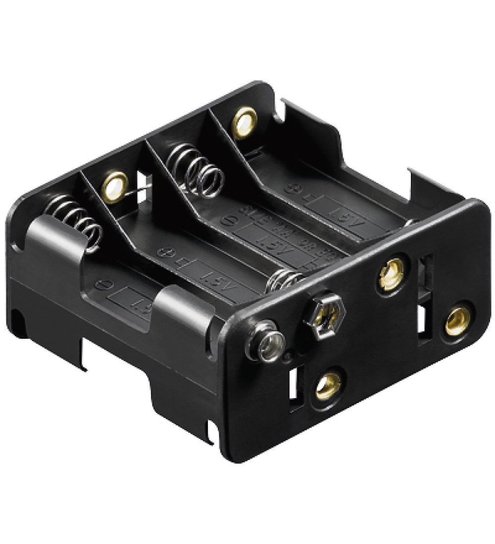

Ich hab jetzt mal ein bisschen im Speicher gesucht und hab dort 2 AA-Boxen gefunden:
Da habe ich 6 AA-Akkus rein getan, die insgesamt 8V haben:
Soll ich dann in die 2. Box nur so viel Akkus rein tun, dass sie so um die 14V haben oder ganz voll machen(also dann 16V).
