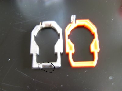

Hi, der Orange Mod Plunger Halter hat eine Ausfräsung, die dafür sorg das er nicht auslöst. Ich wollte die Stelle mit Green Stuff auffüllen, hat jemand andere IDeen?
Leider hab ich es einfach nicht hinbekommen das Foto scharf zu knipsen.

zu viel um es hier aufzulisten
zurückgeben wegen Produktionsmangel?
oder erstmal mit dem Hersteller klären, warum das so ist.

Hm, vielleicht kann man andere Teile der Waffe modifizieren, damit es funktioniert.

nebenbei GS dürfte mMn zu weich sein. ich würde es wenn mit Zinn, 2K-Kleber oder Heißkleber ausfüllen.

was genau klemmt denn da?
(vllt lässt es sich auch anders lösen)
kannst du mal ein pic im eingebauten zustand machen?
ich könnte zwar selber nachsehen, müsste aber dafür meine recon öffnen

Schau mal bei denen im Forum.
Die hatte eine Bauserie,die nicht funktionierte.Solltest eigentlich Ersatz für bekommen.

Ich hab die mal angeschrieben. Mal sehn was die dazu sagen. Da ich erst auf Kit 2 mit dem einbauen gewartet habe, kann es ja sein das es wirklich die doofe serie war.
Zum Problem, dadurch das die Schräge unten ausgefräst ist, schafft es der Auslöser nicht das Teil hochzuschieben und so den Schuß auszulösen. Ist besonders doof, da sich auch der Spannhebel nicht mehr bewegen lässt und man äußerst schwer an die darunter liegenden Schrauben kommt.
Hatte auch schon überlegt ein stück Mettalrohr reinzulöten. Dann würde einfach nur früher ausgelöst werden, was ja nicht schlimm wäre.
(Hab zum Vergleich in meine andere Recon geschaut und bin ziemlich sicher das das das Problem ist.)
