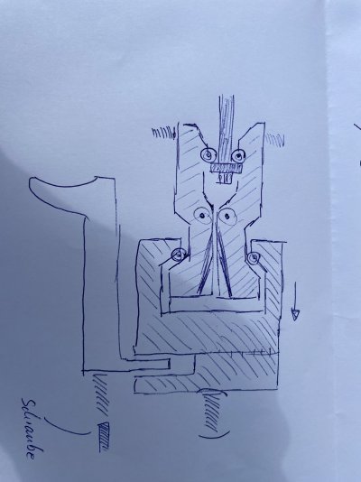

Hatte ich mir auch schon überlegt und dank 40MAX jetzt auch eine Vorstellung, wie sich das umsetzen ließe.
1.450
So könnte es funktionieren und man bräuchte nur Kugeln anstatt Kugellagern:
4.414
So könntest du den Abzug mit einem Umlenkhebel auch einfach einbinden und über ein variables Hebelverhältnis sogar den Abzugswiderstand verändern und über eine Schraube den Abzugsweg einstellen.
Dazu könntest du sogar Lego-kompatible Teile verbauen, das habe ich bei meiner 40MAX-Centurion erfolgreich gemacht.
Den Plungerrod würde ich aus Metall herstellen, z.B. Gewindestange mit Metallhülse, die Anbauteile können dann gedruckt und angeschraubt sein um sie bei Verschleiß einfacher auszutauschen.
1.450
Wenn ich niemand finde, der mir den Plunger aus Alu oder POM dreht, wollte ich Anleihe bei der Lynx nehmen

4.414
Du hattest weiter oben mal geschrieben dass du nach einer Möglichkeit gesucht hast zu verhindern dass sich der Plunger verdreht, da hatte ich mal auf einer meiner Fahrten drüber nachgedacht.
Du könntest es so machen wie Feinwerkbau es bei seinen Federdruck-Luftgewehren gemacht hat, dort ist die Feder halbiert, eine Hälfte ist linksgewunden, die andere rechts, so wird das Drehmoment der gespannten Feder ausgeglichen und die Enden verdrehen sich nicht. Ist aber wohl zu teuer, weil die linksgewundenen Federn sonderanfertigungen sein dürften.
Eine andere Möglichkeit wäre die Benutzung eines Drucklagers, ein Axialkugellager das die Feder auf der Catchseite abstützt sollte das Drehmoment der Feder Ausgleichen können.
