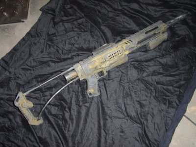

Raider Shotgun-Mod mit modifiziertem Kolben
fatma666
Und hier meine Raider. Der Kolben ist aus dem Kolben der Recon und einem D10-Al-Rohr ausm Bauhaus gebaut.

xXMaNu3lxx
Die Raider hat ja normalerweise einen Griff an der vorderen Schiene, mit dem nachgeladen wird. Bei dir ist dieser weg? Das hab ich jetzt schön öfter gesehen und möchte es bei meinem Umbau auch realisieren. Hast du ein anderes Anbauteil verwendet oder den Griff "abgesägt" etc.?
