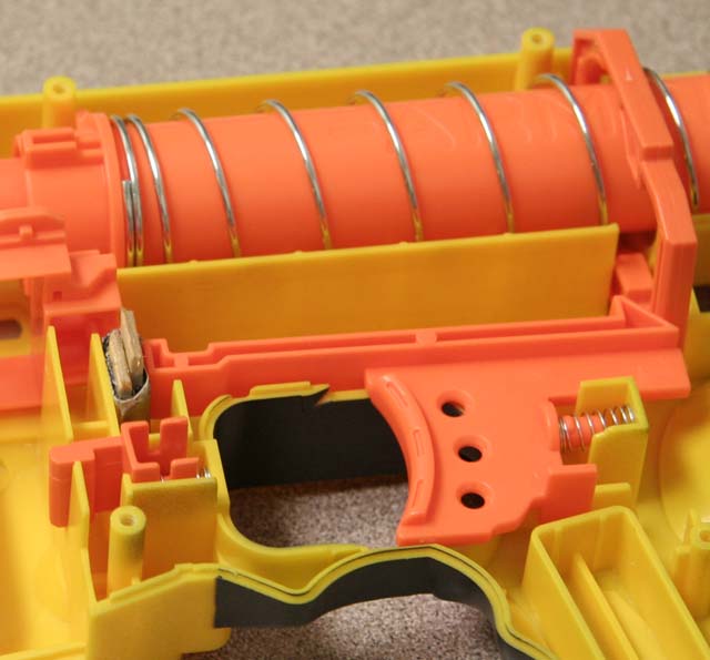

@ Druckpunkt: Das ist eigentlic ziemlich einfach. Wenn Du die Recon aufgeschraubt hast, dann solltest Du sehen dass der Abzug in einer Art Schiene liegt. Vor dieser Schiene ist ein wenig Platz, da kann man einfach was zwischenstecken und so den Abzugsweg verkürzen:
Pic ist vom Haven, stellt aber im Prinzip genau das dar.

@Klotiz: Bei deiner Lösung ist der Druckpunkt immer noch sehr weit hinten. Ich habe jetzt am anderen Ende des Abzugs etwas Plastikcard angeklebt. Dann hab ich auch noch die "Sperrlasche" abgefeilt, die die Kolbenfixierung sichert (schwer zu beschreiben, mal gucken ob ich da nen Foto von machen kann). Jetzt muss ich nur noch den Winkel am Abzug leicht abflachen und dann müsste das ganze super-smart gehen :D

@Klotiz: Bei deiner Lösung ist der Druckpunkt immer noch sehr weit hinten....
Ist nicht meine Lösung, sondern von jemandem bei NerfHaven. Ich hatte nur daran gedacht wie Du die Frage gestellt hast.
