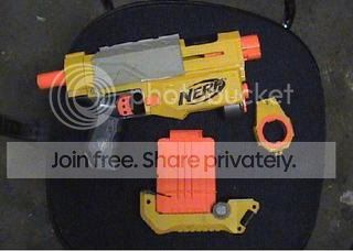

Bau gerade an meiner Recoon rum, mach natürlich einen Optik-mod,
Habe bis jetzt den Lauf abgesägt und nur den dickeren teil vom lauf behalten und den schnellverschluss( bajonet) verkehrtherum wieder eingesetzt. Die Schulterstütze habe ich auseinandergebaut, und habe das ende benutzt um es unter das magazin zu bauen, hierfür habe ich mir genügend platz gesägt (dremel) und schonmal mit spachtel die ein oder andere lücke gefüllt.

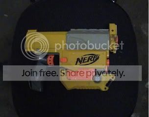

Hier dann mal zusammen gebaut.

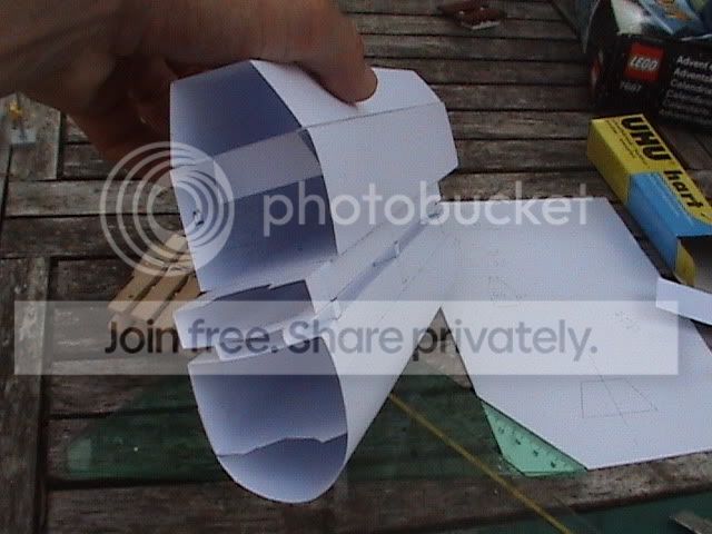

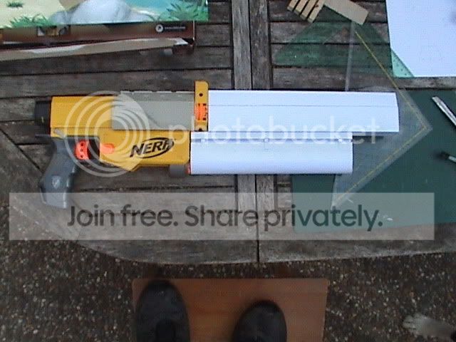

habe heute den Lauf aus Papier fertig gebaut. Dieser wird später mit der von mir schon einmal beschriebenen TechniK--Polyesterharz (2-3x) aussen , dann innen Glasfasermatte+Polyesterharz und dann mit Bondo von aussen verspachteln, fertig gestellt.
Lasst euch von der momentanen Länge nicht irritieren, wird später noch gekürzt.
Wer genau hinschaut, wird die beiden Führungen an der Seite endecken, diese dienen später der führung für den Shot-Gun Mod-Griff.( wenn`s denn so klappt, wie ich mir das vorstelle :) ).

Stabil wirds durch glasfasermatte und poleysterharz, dann werden noch schmale metallstreben an die recon geschraubt, über die stülpe ich dann den lauf und schraub in fest, nicht zu vergessen, dass der zusätzliche lauf, den ich einbauen werde und mit dem recon lauf verbinde auch noch stabilität bringt

Aber zurück zum Thema, hält das Papier das Harz oder weicht das auf?

das papier saugt sich mit dem harz voll und hält prima, ist druckerpapier mit 170g und neee..der technische zeichner bin ich nicht, warte gerade auf mein polyesterharz um weiterzumachen :)
