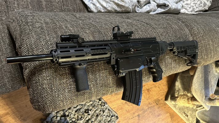

Moin, habe in letzter Zeit mal meine Retaliator umgebaut , soll relativ realistisch aussehen, aber auch funktionieren (hängt hauptsächlich als Deko an der Wand)
Da mir der Schlitten mit dem Worker Zuggriff dran zerbrach habe ich nun einen aus Aluminium drin, außerdem ein langen Lauf , dafür habe ich einfach ein Worker Rohr gekauft , zugeschnitten und eingeklebt. Dann noch dazu eine neue Plunger Tube + Plunger Rod+ Breech und eine stärkere Feder.

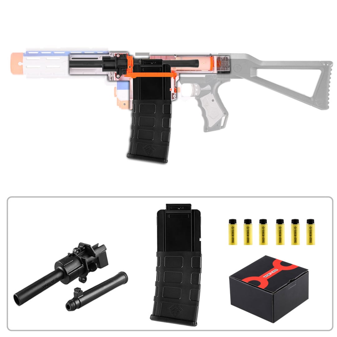

Hatte vor auf Shortdarts umzubauen (so lange es wirklich besser ist) und hatte das hier im Auge :

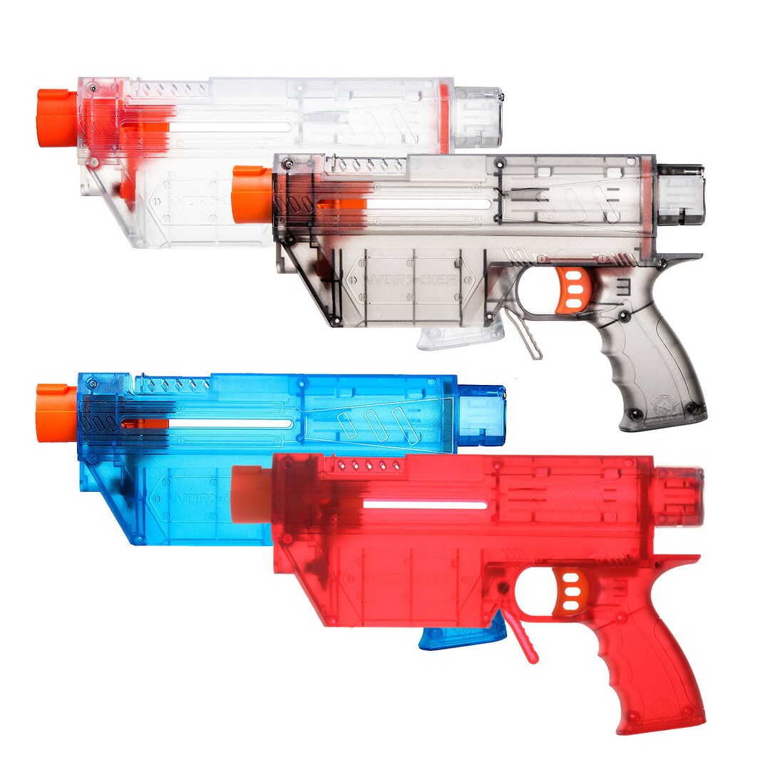

Und zusätzlich dazu diese Hülle da meine durch die starke Feder schon etwas gelitten hat:
Hier wäre der Magrelease auch direkt vor dem Abzug korrekt? Finde ich um einiges besser.
Ist das stabil genug ? Und wie funktioniert das dann mit meinem langen Laufrohr ?
Sollte ich noch mehr Teile aus Aluminium ersetzen ? Zb hinten die Catchfeder , den Abzug , Lauf oder so? Krieg ich noch irgendwie mehr power raus ? Wobei sie bis dato schon echt hart schiesst, also aus Spaß wen damit ans Bein schiessen tut irre weh 😂
Gebt mir gerne Tipps :)

Nach meiner Erfahrung mit dem Plastik kit würde ich definitiv eins der Metall kits nehmen!
Z.B.: https://www.blaster-time.eu/shop/wo...retaliator-prophecy-precision/?v=3a52f3c22ed6
Die Prophecy Shell ist ganz cool! Haben hier im Forum wahrscheinlich auch noch einige gebraucht abzugeben....
ich zum Beispiel ^^
Dieses Metall Kit hast du? Möchte sie gerne optisch so ähnlich lassen. Maximal dieses Worker Shell würde ich nehmen.
Kann ich den Metalllauf vom Kit an meinen Kunststoff Lauf ranmachen damit dieser weiter aus vorne rausschaut? (sieht optisch besser aus)
Aber meine derzeitiges Shell hält das wohl nicht aus mit 12KG oder ? Was brauch ich da noch zusätzlich an Verstärkung ? Das Shell was ich oben verlinkt hatte oder noch mehr ?Und kann ich den Zuggriff da weiter benutzen? Mag ich optisch am meisten.

Ich hab die Shell über. Nicht den Metall Breech.
Diesen hier ?
Und da setz ich dann ein short dart Alu Kit rein mit meinem Aluminium Schlitten zusammen?

Ich hab auch ne prophecy (aka Worker Retaliator) mit kompletten Metall internals und bin sehr zufrieden! Das Short Dart kit aus Kunststoff habe ich auch in einer anderen Prophecy verbaut, das ist nicht ganz so gut wie das aus Metall, macht aber seinen Job. Bei dem mitgelieferten Dartgate ist nur schon ein kurzer Plastiklauf dran, den kann man leider nicht verlängern. Aber vielleicht kann man da deinen Fake Lauf drüber stülpen

Ja genau. wobei das Angebot hier schon echt kaum zu schlagen ist ^^
Das schon, aber da Kauf ich viel mit was ich nicht brauch wie den Pumpgrip und den vorderen „Handschutz“ oder wie man das nennt.
Da wäre ich mit einem reinen Worker Shell und dem Metall Short Dart Kit besser bedient glaube ich, mehr bräuchte ich ja auch gar nicht oder ?
Ist dein Shell denn in gutem Zustand und alles ? Was kostet? 😁
Also wenn du an ner Retaliator die ganzen Internals, Lauf, Plungertube, Breech ersetzt, dann die Shell gegen ne Prophecy Shell austauschst, was genau ist daran dann noch ne Retaliator? ^^ mit der Prophecyshell alleine wirst du übrigens nicht sehr glücklich werden. Wenn du eh nachher noch ne Front und ne Schulterstütze dranhaben willst, nimm dir direkt ne komplette Prophecy mit Pumpkit, ist sofort 1000% besser im Handling. Und Leistung ist auch ordentlich.

Ich möchte ja das meine äußerlich so bleibt , ist ja mehr Deko, soll halt aber auch was aushalten und gut feuern können. Wenn ich mir jetzt die Prophecy mit pumpgrip hol ist ja die Optik hinüber und alles hinfällig. Wollte lediglich etwas mehr Alu rein und kurze Darts schießen. Meinetwegen kann meine Retaliator Shell auch bleiben. Würde dann nur das Alu ShortDart Kit holen und n neues Magazin, mehr nicht ?
Solange die Originale Shell das aushält, ist ja zusätzlich verstärkt mit den Rails oben
