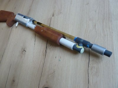

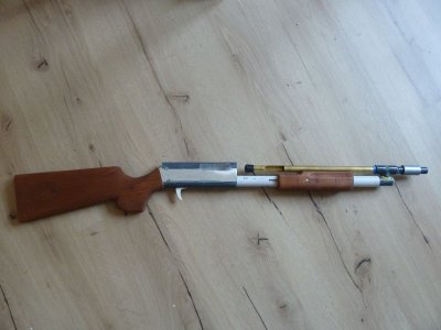

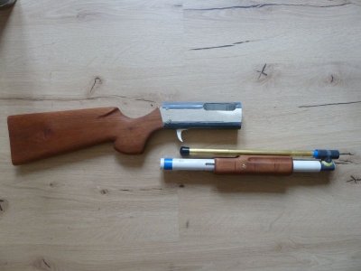

Ich muss das Thema hier mal wiederbeleben (nicht mit Nekromantie, wie sonst in Foren üblich, sondern durch Reanimation nach ABC-Schema - ich werd ja jetzt Krankenpfleger). Nachdem meine Flinte lange entsprechend dem letzten Stand des Threads geruht hat und es dem Exemplar vom heckenschützen wohl ähnlich erging, habe ich das Thema neulich nochmal aufgedröselt. Die Prinzipien bleiben gleich und ich hab auch viele Bauteile wiederverwendet, ein bisschen was hat sich aber doch getan.
Optisch ist vor allem der Korpus verschlankt worden. Anstelle eines Kastens mit Polystyrolplatte auf beiden Seiten, der fest mit 25mm Rohr verbunden ist, sind zwei übereinander verklebte Muffen getreten, die mit längs halbiertem 32mm Rohr eingerahmt sind.
Das bringt zwei Vorteile mit sich: Zum einen ist der Korpus hübsch rund, zum anderen lassen sich durch die einzelnen Elemente des Blasters durch die Muffen zusammenstecken, einzeln austauschen und exzessiv testen. Das Herausnehmen der Abzugseinheit zB ist so total easy - wenn man feststellt, das man irgendwie Mist gebaut hat, kann man sich auch unproblematisch ne neue Wäscheklammer und Rohrmaterial greifen und nochmal basteln.
Prinzipiell ließe sich der Blaster wohl auch so auseinandernehmbar beibehalten - das würde auch den Transport enorm vereinfachen (nicht nur, weil er kompakter wird, sondern auch, weil ne realistisch aussehende Pumpgun in Einzelteilen sicherlich leichter zu rechtfertigen ist als ne zusammengebaute, wenn man damit mal angehalten wird).
Was auch zur möglichen Verschlankung beigetragen hat: Der Abzug sitzt nicht mehr außerhalb des Führungsrohr und greift von außen in den Plungerrod. Führungsrohr wie Plungerrod sind da, wo der Abzug sitzt, halbiert - der Nagel und die Wäscheklammer sind also annähernd 2cm tiefer eingelassen.
Der Plungerrod ist jetzt einfach aus Kabelkanal - das reduziert das Gewicht enorm (was, vermute ich, das Hauptproblem beim Versuchsaufbau vor 2 Jahren war). Wichtig ist, dass der Plungerkopf vorne aufschlägt und nicht etwa die Schraube im Pumpgriff den Rod stoppt - das würde ihn vermutlich ziemlich fix zerstören. Die ansonsten stark belastete Stelle (der "Catch") ist nach wie vor aus entsprechend geschliffenem Alu, das in dem Rod sitzt.
Heute konnte ich schon ein paar Probeschüsse abgeben - geht ganz gut ab, ich freu mich schon auf die verklebte und damit dichte Version des RSCB. Hab aber mal Fotos von der Testversion gemacht, weil ohne den Fakelauf gut das Magazin und der eigentliche Lauf zu sehen sind - für nicht-RSCB-Kenner also gut nachvollziehbar.

Jau, das geht auch. Im Bild ist ja im Moment der Testaufbau - das Magazin soll am Ende natürlich bis zum Ladefenster im Korpus zurückreichen. Dafür kommt das T-Stück noch n bisschen nach hinten. Peile 15 kurze Darts als Kapazität an (anders als bei der Flinte für Ophiuchus, die 20 geschluckt hat - soll alles n bisschen kürzer werden). Das wären dann entsprechend 5 Originaldarts.
Die fliegen auch ganz okay, hab schonmal getestet.
Es steht ein Basteltreffen mit dem heckenschützen an, wenn wir beide Urlaub haben - wenn bis dahin alles fertig ist (was mein Ziel ist) oder wird können wir in seinem Garten mal Reichweiten messen und ein kleines Video machen =)

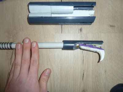

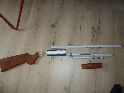

Vorab Video (noch absolutes WIP) in von mir gewohnt schlechter Qualität. Bislang wurde nichts verklebt, nur gesteckt und teilweise geschraubt - es sind also noch alle Baugruppen voneinander trennbar.
Dass die Teile bislang auseinanderschraubbar sind find ich übrigens ziemlich cool. Ich plane, den fertigen Blaster so auftrennbar zu gestalten, dass ich ihn durch das Lösen zweier Schrauben in Schulterstütze+Korpus sowie Lauf+Plunger+Pumpgriff auftrennen kann. Damit wären beide Teile etwa 50cm lang, was ihn sehr handlich für den Transport machen würde (und mir nen Grund geben würde, nen Alukoffer mit Schaumstoffinlay... Ihr wisst schon...).
Jedenfalls: Der Blaster hat ne Kapazität von 17 kurzen Darts und schießt in der Tat ganz ordentlich. Braucht noch n bisschen Feineinstellung und ich sollte mal den Lauf sowie das Magazin im T-Stück verkleben. Das war der dritte Versuch, ein Video zu machen, bei dem ich nicht nach 10 Darts oder so wieder irgendein Teil in irgendein anderes schieben musste :D

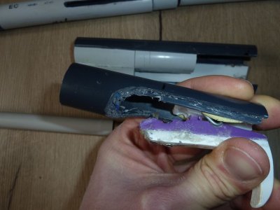

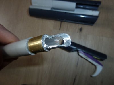

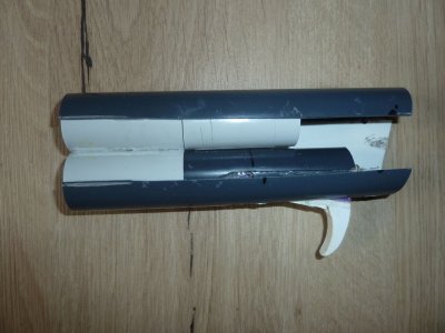

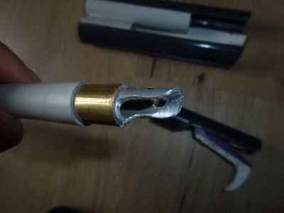

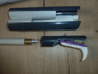

Kleines Update, das mich schonmal hoffnungsvoll stimmt: Catch funktioniert. Zumindest mit der relativ geringen Federlast einer stock Magnus Feder (hab aber auch nichts anderes getestet). Leider will er noch nicht so, wie ich will, wenn der Abzug mit drin ist - catcht dann nicht. Im Moment lässt sich der Catch halt lösen, indem man von unten händisch gegendrückt. Ich denke, ich werd noch n bisschen am Abzug feilen müssen (also jetzt im wörtlichen Sinne). Außerdem halt nen Pumpgriff mit dem Plungerrod koppeln, Plungertube aufsetzen und irgendwie fixieren, ein kleines Stück Kunststoff unten anschrauben (um den Catch und den Abzug nach außen zu stabilisieren und halt auch zu verstecken) und dann das RSCB Magazin und Lauf obendrauf packen (das ist aber das trivialste an der Sache).
hoellenhamster
1.771
Ja, aber ich glaub, dass das Abzugssystem grad den Catch um nen Zehntel mm oder so hochdrückt. Aber bei Reibung und so ist mir noch was für die to do Liste eingefallen: Trigger Return Feder verbauen. Hab zwar nicht dran gedacht, aber ich glaube, dass trotzdem zufällig ne geeignete Ecke in der Shell ist. Phew.
Das war an dem Wäscheklammertrigger natürlich schon schön - Trigger Return und Catchfeder in einem, sehr fest und so, dass sich der Trigger recht echt angefühlt hat (wie n DS oder Hammershot Abzug). Ich hab ja jetzt doch einen, der einfach zurückgezogen wird.

Edit: Abzug und Catch harmonieren inzwischen übrigens. Es lag an meinem schlampig geschnittenen Plungerrod. Der hat den Abzug runtergedrückt, wenn er nach hinten geschoben wurde, was wiederum den Catch runtergedrückt hat. Funktioniert jetzt, aber ich werd für die nächste Version n bisschen mehr Toleranz für den Abzug einräumen - einfach weils ganz problemlos geht.
