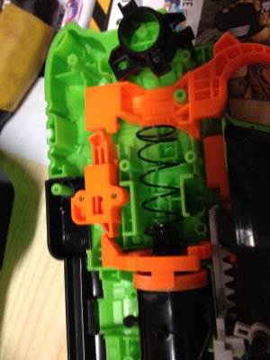

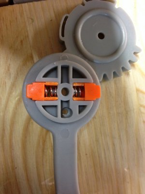

Das Teil läßt sich auch relativ einfach mit einer TR-Retaliator-Feder modden, allerdings gibt es ein kleines Problem.
Hasbro hat beim Ladehebel eine Kraftkupplung eingebaut, wahrscheinlich damit man den Hebel nicht abbrechen kann.
Allerdings rutscht das Ding bei der stärkeren Feder auch gelegentlich mal durch.
Hier der Workaround für alle die das auch probieren wollen:
Ich habe einfach 4 kleine Plastik-Stücke neben die Federn der Kupplung geklemmt (siehe Bild).
Dazu hab ich einfach mal wieder die Abstandshalter aus dem Batteriefach einer Stampede verwendet.
Einfach mit einem Seitenschneider auf die richtige Größe knipsen und gut is.
