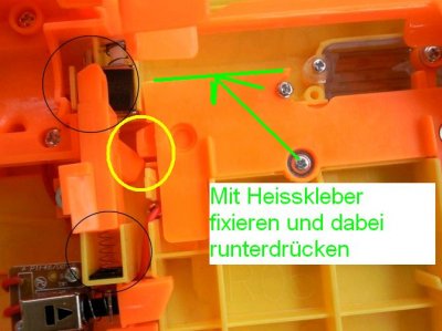

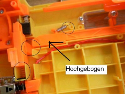

wie gesagt, wenn man ne Maverick zur Hand hat kann man das eingekreiste Teil wunderbar als Anschlag in den Lauf drücken (gibt davon 6 Stück in der Maverick).
Die Stifte Abdremeln und reindrücken.
Viel Erfolg!
Noch was:
Das eine Teil sieht verzogen aus. Dieses Teil schiebt den Dart-Tooth nach unten.
Wenn Du willst, dass das sicher funktioniert empfehle ich die Abdeckung dort wo die grüne Linie ist mit Heisskleber zu fixieren und dabei runterzudrücken.
Dann stellst Du sicher, dass das Teil dort wo der gelbe Kreis ist nicht am Dart-Tooth vorbei geht
