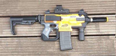

Heyho .. danke erstmal für die schnellen Antworten. Ja Ziel ist es idealerweise selber son Ding mal zusammenzubasteln, inkl. selbst erstellten Optik Mod (3D Print), löten und co. um auch bissl was zu lernen .. der Winter kommt ja bald.^^
Leistung sollte schon bissl der Fokus sein (> 130fps) - ohne das das Ding wie wild streut. Select Fire wäre natürlich auch ne feine Sache und LiPo .. wenn das alles ins Gehäuse passt ohne zu fett zu werden. Bei dem Lipo ist klar dass Batteriefach muss etwas wachsen .. wenn der Klappschaft dann noch funzt?
Optisch soll es in die Richtung gehen..
