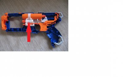

So. Nachdem ich meine Strongarm von Amazon heute von der Post abholen konnte war ich in der Lage jedes Teil einzeln auszutauschen und auf seine Funktion zu überprüfen.
Bei meinem Blaster scheint die Feder am Schlitten (Also nicht die lange, sondern ganz hinten, ist das die Catch Feder?) Zu schwach gewesen zu sein. Nachdem ich dort nun ne stärkere eingesetzt habe läuft alles wie geschmiert.
Wie versprochen das Bild
Medium 34112 anzeigen
Spoiler:
Nein das Bild ist nicht von mir, aber mein Rechner zickt gerade rum und möchte sich nicht mit dem Handy verbinden.
Ich meinte natürlich die Schwarze Umrandung.
Allerdings hat sich heute herausgestellt, dass dies zwar das Problem seltener auftreten lässt, jedoch nicht gänzlich beseitigt.
Nachdem ich nun erst noch den Lock entfernt habe da dieser ja gegen die Trommel drückt und dies ebenfalls nichts weiter gebracht hat ist mir aufgefallen, dass die Trommel sich astrein dreht wenn sie etwas weiter nach hinten gedrückt wird.
Ich habe nun Probehalber mal ein Blatt Papier zwischen Trommel und Gehäuse geklemmt und werde nun bevor ich etwas langfristiges anbringe zunächst testen ob das Problem so tatsächlich endgültig beseitigt wird

Ich hatte ein ähnliches Problem mit der Maverick. Oder wars auch die Strongarm?
Egal. Des Rätsels Lösung bei mir war eine ausgeleierte Feder in dem weißen Trommel-Drehmechanismus:
Ich hab die wieder ein wenig auseinander gezogen und ab da gehts wieder.
hum... vielleicht kann ich das bei meiner Hammershot auch mal versuchen... mit dem neuen Drehkranz dreht sie sich zwar schon zuverlässiger, aber nach 5-7 Schüssen hakt es doch ab und zu mal.
dvidbas
Ich hatte das gleiche Problem mit meiner Disruptor und habe einfach eine stärkere Feder in den Drehmechanismus der Trommel, also den weiße Teil, eingebaut und nun funktioniert sie einwandfrei.
