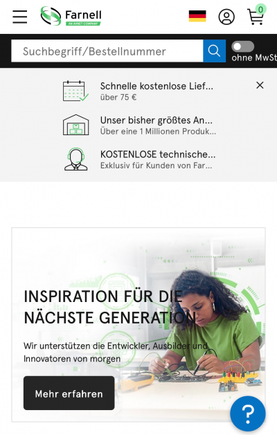

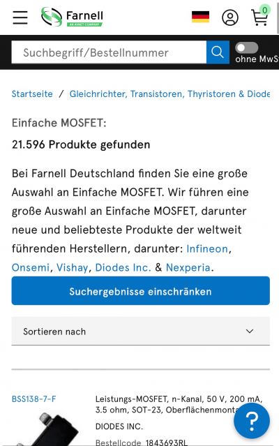

Als erstes ruft man mal die Website auf, das sieht dann so aus:

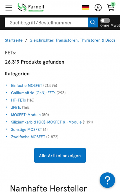

Dann gibt man in die Suchzeile „MOSFET“ ein und sucht, dann sollte das kommen:
Für unseren Zweck klickt man dann auf „Einfache MOSFETs“, dann sollte es so aussehen:

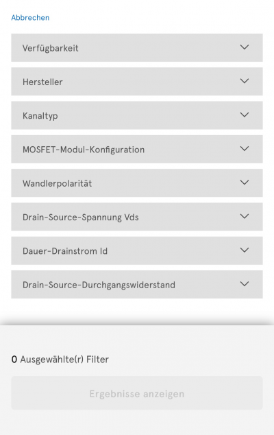

Dann klickt man auf „Suchergebnisse einschränken“, und kommt zu diesem Menü:
Als erstes sollte man bei „Dauer-Drainstrom Id“ als minimalwert den am Anfang dieses Schrittes Imax auswählen, dazu klickt man auf „Dauer-Drainstrom Id“, und dann auf „Min“, dann scrollt man runter bis der Imax wert kommt und klickt diesen dann an.

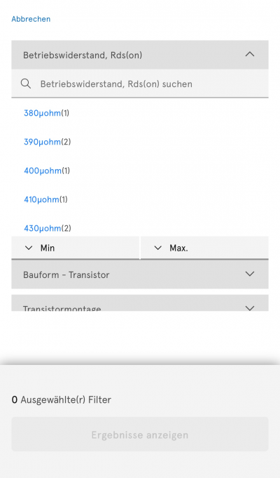

Dann kann man im Filter auch für den RDSon den minimalen Wert einsetzen. Analog zum Schritt oben, mit einem Unterschied man muss hier nicht mit min sondern mit max aussortieren:

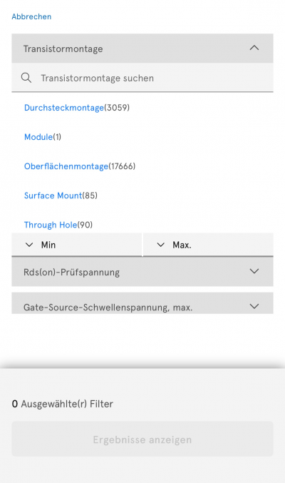

Hat man auch das erledigt, so muss man nun entscheiden ob man auch SMD Bauteile löten will oder nur welche in TO-220 (oder TO-247)
Falls nur welche im TO-220 sollte man hier „Durchsteckmontage“ auswählen.

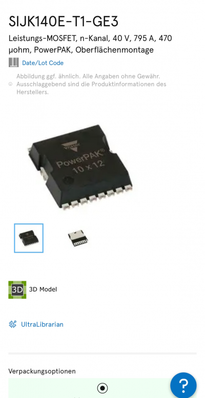

Dann kann man auf „Ergebnisse anzeigen“ klicken und sich einen aussuchen, welchen bleibt einem selbst überlassen.

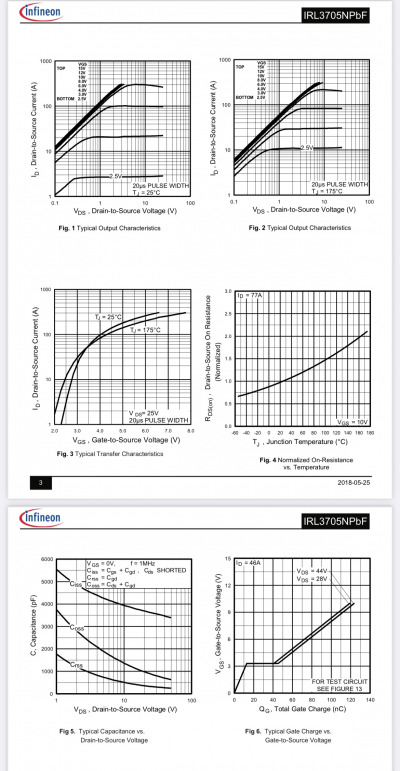

Dazu braucht man das Datenblatt. Das findet man so:
Man ruft erstmal die Seite der spezifischen MOSFET auf:
Dann scrollt man runter und klickt auf „Technische Dokumente“.
Wenn man auf den Link zu Datenblatt klickt sollte es ungefähr so aussehen:

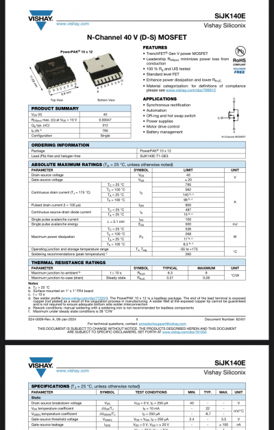

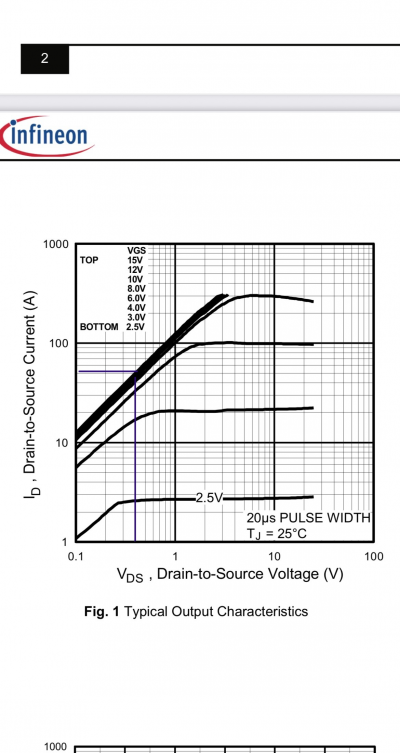

Uns Interessiert das typischerweise erste Diagramm auf Seite 3:
Das Diagramm dann: (wenn es nicht an erster stelle steht ist es sicherlich woanders zu finden)
(Aufmerksame Leser werden merken das die beiden letzten Bilder nicht zu denen drüber passen, das ist jedoch egal)
Dann sollte man die Kurve finden deren angegebene Vgs Spannung am nächsten unter der Spannung der Batterie ist. Wenn man die Kurve gefunden hat schaut man sich an, welche Spannung bei dem Ganz oben in Schritt 1 berechneten Strom anliegt, ich habe das mal für einen Strom von 50A und Vgs=15V (bzw Batterie hat 15V) in lila eingezeichnet.
Wenn man das hat multipliziert man den Strom mit der anliegenden Spannung, ist das Ergebnis kleiner als 1 sollte der MOSFET passen, ist es das nicht nicht. Dann geht man wieder zu Schritt 2 und sucht mit einem RDSon der so Viel kleiner ist als der dort berechnete wie das Ergebnis hier größer als 1 ist. Alternativ kann man auch so viele MOSFETs parallel schalten wie das Ergebnis größer 1 ist oder einen kleinen Kühlkörper nutzen.
