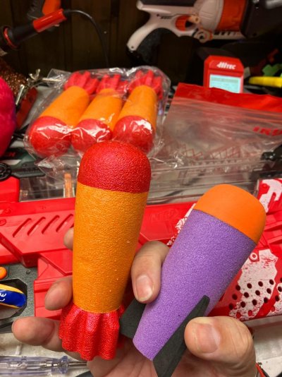

Es gibt Nachschub - eine neue Form der China Raketen. Samstag kommt dazu und zum Werfer plus sockenbomben von Alpha ein Video.
Kurzfassung bisher: Platzen nicht, leicht zu locker und daher geringere Reichweite. Je nach blaster wesentlich ungenauer leider bei Wind. Ich teste heute nach der Arbeit noch nach und dann schauen wir mal. Preislich jedenfalls momentan bei rund 1,50€ das Stück inkl Versand. :)
