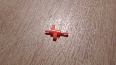

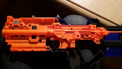

    Ich hänge noch einmal ein Foto von dem Crossbolt an. Ein Pfeil war total drin verklemmt, es half leider nur das Aufschrauben. Hatte nicht mit so viel "Technik" gerechnet.

    Mhm. Magst Du den Blaster nochmal komplett ablichten?
    Ist fast ein Jahr her, dass ich meine von den überflüssigen Sicherungen befreit habe, aber das kleine Teil auf dem zweiten Bild sieht schwer nach einem Teil vom Magazinfanghebel aus, also ganz hinten in dem Teil, der auf dem Foto abgeschnitten ist.
    Wenn ich mich nicht sehr irre ist das das Teil dass die Bewegung des Magazintasters auf den eigentlichen Fanghebel überträgt (siehe Pfeil).
    Das Verletzungsrisiko bei der Crossbolt ist ziemlich gering, die Entfernung der Kindersicherungen erhöht es (meines Erachtens nach) nicht nennenswert, aber verringert die Ladehemmungen erheblich.

    Also Blaster-Freunde. Crossbolt ist repariert! Danke! Und er darf dank Euch auch die Stryfe behalten. Den Rest haben wir intern geregelt. :{
