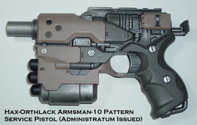

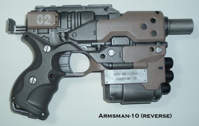

Eine Hax-Orthlack Armsman-10 Automatik-Dienstpistole eines Administratums-Mitarbeiters. Umgebaut aus einer Nerf Element. Da ist nicht viel gemacht worden. Laufverlängerung, Spannbügelverkürzung, abgeschliffen, bemalt und mit Details versehen. Intern hat sie eine Schmierung, Tauschfeder und Drosselentfernung bekommen.

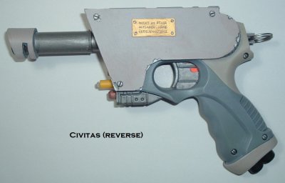

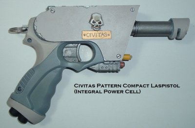

Eine Civitas-Schema Kompaktlaserpistole. Die "interne Energiezelle" hat vorne eine LED. Das Ganze war eine Nerf Nightfinder, die völlig entkernt und mit einem Gehäuse aus PVC-Platte versehen wurde. Der Spannbügel ist durch einen Schlüsselring ersetzt worden, vorne kam eine neue Verkabelung für die LED rein, der Griff ist jetzt der Darthalter (für 2 Darts), und intern ist das Ding mit entfernter Drossel, vorgespannter Feder und etwas Silikon aufgebrezelt. Dann mit Details versehen und bemalt.

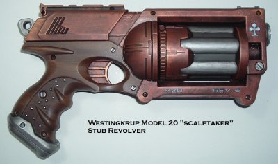

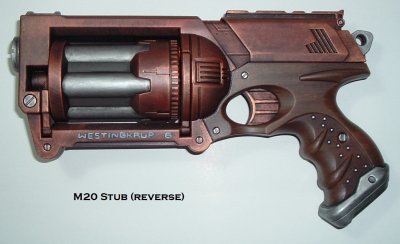

Ein Westingkrup Modell 20 "Scalptaker" Revolver, eine beliebte, unverwüstliche, aber oft belächelte Waffe, weil "Jeder mit 'ner M20 rumrennt". Welches Modell käme dem näher als die Nerf Maverick? Intern gemoddet (Centmod, Federstreckung, Drosselentfernung, neue Dichtungen, Trommelmod), äußerlich nur abgeschliffen und bemalt. Griff in polierter Holzoptik.

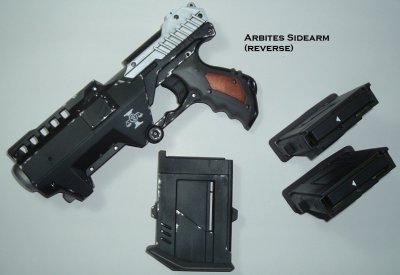

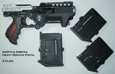

Eine Dienstpistole eines Sicherheitsbeamten des Adeptus Arbites (Imperiale Polizei). Als Zweitwaffe neben der Exekutorschrotflinte sind solche großkalibrigen schweren Handkanonen oder kompakten Boltpistolen wohl recht verbreitet. Da sie wuchtige Hülsenmunition verschießt und recht bullig aussieht, habe ich hier eine Shell Shock als Basis ausgewählt. Drei Magazine sind auch passend bemalt und beschriftet. Das Ding ist intern nur geschmiert und abgedichtet worden, und eine der drei Quasi-Drosseln wurde entfernt. Keine weiteren Leistungsmods. Danach abgeschmirgelt und bemalt.

@Hotzenplotz,
willkommen zurück.
Die Nerf Element sieht einfach mit jeder Bemalung gut aus.
Ist alles durchweg sauber bemalt und toll finde ich die Beschriftung
des jeweiligen Waffentyps auf dem Blaster.

Am besten kommen die Element und die Nitefinder rüber, gerade wegen des Comic-artigen Looks. Krass ausserdem, wie du den Schriftzug der Maverick nachgeahmt hast. In klein sieht es tatsächlich so aus, als wäre die Schrift erhaben.
