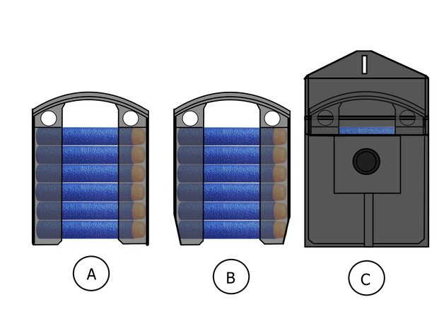

Einmal für das Forum und die Enttäuschten mit der NERF ROBLOX ADOPT ME!: BEES! BLASTER.
Öhm da fehlt noch der rotierende Mechanismus für die Trommel, lässt sich nicht so gut in 2D darstellen und macht es noch komplexer :D
Das Teil ist quasie eine Maverick mit Lever Action Mechanismus.
Nun aber das Interessante: Maverick aber in abgedichtet für Laufverlängerung, also höheres Leistungspotential.
Ebenso ist die Kammer in der die Darts liegen nicht eng an den Dart angepasst, das hat zwei Gründe; Ermöglicht es Darts reinzudroppen anstatt reinzupressen und ggf. nen Inline einzubauen für mehr Darts.
Die Trommel soll aufschwingbar sein wie bei der Strongarm und so ne Art Schnellader kann man wie von Revolvern gewohnt auch zusammenbauen.
Man kann auch Spannmechanismus durch nen Repetierbolzen ersetzen.
@Hoeni
Wie heutmorgen versprochen hier ne Zeichnung ;)

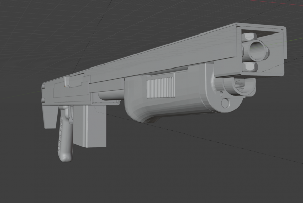

SEMB
-Sturdy
-Economical
-Multifunctional
-Blaster
Umfang vom Projekt:
Stahlkonstruktion außen
Shelleject auf Basis von Erfahrung mit Airsoft SE
Billig
Einfach
Grund den Standbohrer mit dem lustigen X-Tisch zu nutzen

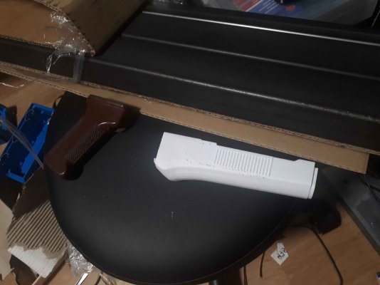

GenosseTil
330
Ich habe sie alle gefangen.
Sieht nach einem geilen Projekt aus!
Edit: Ist das denn mit echten Ak Teilen kompatibel?
Void
1.540
Aber warum nimmst du Stahlrohr?
Für unsere Zwecke reicht doch Aluminium völlig aus, außerdem ist es leichter, einfacher zu bearbeiten und es rostet nicht.
Habe keine (gute) Möglichkeit momentan Alu Hart zu löten (Erfahrungen aus diversen Airsoft Reparaturen wo ZAMAK-Teile irreparabel sind und alu meistens Guss ist.)
In einer V2 wär es auch möglich, weil wie du schon gesagt hast, ein enormer Gewichtsvorteil so geschaffen wird.
Erstmal wird es ein 50x70x2 Vierkant als Body, natürlich wie man mich kennt habe ich tausend Ideen zur Verbesserung und blubb aber erstmal wird das so durchgezogen.
(Ich hoffe es ist OK wenn ich die AW hier reinwerfe)
Danke und Jup.
Dank Egun habe ich einen surplus an freien AK Teilen (Griffe und Magazinhalter namentlich), ebenso sind die meisten Airsoft-Repliken entweder M4/M16 oder halt AK, da sollte es nicht schwer sein an Griffe neu oder gebraucht zu kommen.
Edit: Die Griffstücke und der Triggerguard / Magazinhebel sind 1:1 AK Teile.
