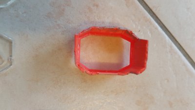

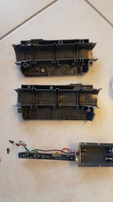

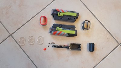

Es ist geöffnet:
Ein Wasserbad hat geholfen. Der graue "Ring" ging recht leicht runter. Der rote war etwas gewürge. Entsprechend zerbeult sieht der jetzt aus.
Die Gläser haben eine Codierung, so das man sie nicht verkehrt einbauen kann.
Bin gespannt ob die Elektronik überlebt hat. Lasse sie erst mal trocknen...
