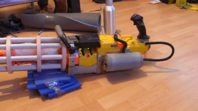

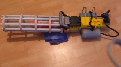

Hallo,
ich habe mich mal getraut und angefangen meine Vulcan zur Minigun umzubauen.
Dafür habe ich sie erstmal zerlegt, den Lauf abmontiert, die Trommmel rausgeholt, durchgebohrt und wieder eingesetzt. Dann ein 6mm Alu Rohr als Welle eingeklebt und wieder alles zugeschraubt.
Vorne eine Kunststoffscheibe mit Führungslöchern für Pfeile und Welle angeschraubt.
Jetzt nur noch 6 Stücke 25mm Kabelkanal durch die Kunststoffscheiben ziehen auf die Welle setzten und fest machen. Habe hierfür eine längere 4mm Gewindestange in das Rohr geklebt und z.Zt. mit Flügelschrauben fixiert. Läuft bis auf ein paar Ladehemmungen recht rund.
So das war die Kurzbeschreibung.
Aber hier erstmal Bilder.

hui das muß i mi ja ran halten das i nachzieh :) bin moi gespannt wiese fertig aussieht bei dir .
hab bei meiner als "welle" allerdings n 6kant stab reingemacht ,voll eisen ,
macht du noch iwas an der leistung? sprich motor feder ec.t.a.......weil bei dem Motor blick ich selber ned so wirklcih durch da bräucht ich ma tipps

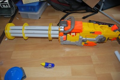

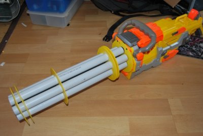

was für ladehemmungen hasten? klemmen die rohre die Darts ein oder liegts an der kette?würd mich einfahc intresieren da ich mir da au scho gedanken drum mach .
btw:
hab nochn fotos von meiner alten im unlackierten zustand gefunden (läufe san reiner optic mod).

Probiers ma mit nem größeren lauf durchmesser , ggf AR raus andre feder rein ,dan fliegen die darts schneller raus
