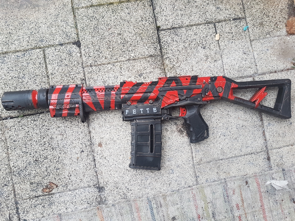

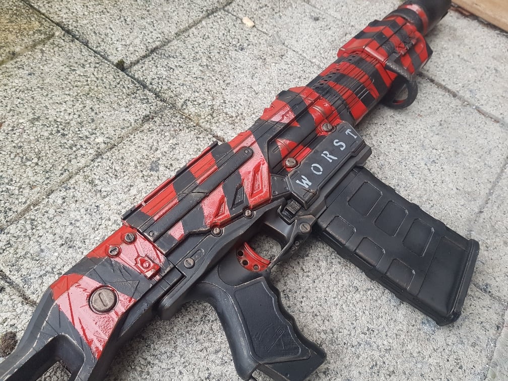

Die Front sollte eh ab, stattdessen ein muzzle SCAR.
Das Los hat mir @Draclor zugeteilt, also konnte ich stalken. Und das erste was ich fand waren matchblaster mit entweder Kurzdarts oder Rival. Mist. Meine Aluwheels waren schon im Druckcage und liefen, aber so wirklich originell war das alles nicht...
Also musste ein Flatten tun was er am liebsten tut, nämlich Dinge von denen er keine Ahnung hat. Saubere shellübergänge zum Beispiel.
Die Trommel locker aus dem Handgelenk gezeichnet und dann einige Male verfeinert - die Prototypen kann Draclor bewundern - Achse auf ein minimum gekürzt und schlussendlich im komplett überarbeiteten Cage gelagert.
Immer mehr wurde mur bewusst, wie schief ich die shells verklebt hatte, im Endeffekt gabs doch zwei oder drei Anläufe bis sie gerade genug waren, und die Jamdoor wich einem Stabilisierungsstück.
Damit hatte ich einen stabil rotierenden Blaster bei dem ichs belassen hab, auf dem Rechner ist das Konzept allerdings inzwischen noch deutlich weiter.
Da Kurzdarts meist metrisch sind ist der SCAR übrigens etwas weiter und ein Prototyp.
Kleines Bonbon am Schluss war die Batteriefachabdeckung. Der Stryfe Lipo passt zwar auch so, aber da Draclor ein leicht zu vektorisierendes Logo nutzt ist das Teil jetzt im IDEX Verfahren zweifarbig gedruckt. Das Logo ist also fest verankert.
Die Farbgebung ist etwas unglücklich. Ich hatte die citadel Grundierung neutral grau in Erinnerung wo die zitrusfarbenen Teile nen netten Kontrast geboten hätten, so beißt es sich etwas.
Technisch hat das Teil nen dual stage Trigger mit Killswitch rechts, man muss den Abzug allerdings gut durchdrücken um den Dart in die Wheels zu kriegen.

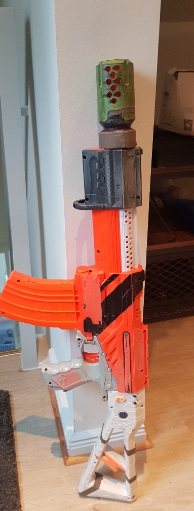

Zunächst mal ein RIESIGES Like für die Orbit. Den Umbau auf Kurzdarts hatte ich mir auch schon überlegt und dann aber wieder verworfen, weil es mir zu aufwändig war xD da wären detaillierte Bilder vom Innenleben durchaus sehr cool gewesen... bin begeistert von dem Teil.
Mein Favorit (neben der TecTen, die ich erhalten habe natürlich bleibt weiterhin die Demolisher, die Dave hier gezaubert hat. Lieber Dave, stell dein Licht nicht unter den Scheffel, du hast es doch mindestens genauso drauf wie andere auch ;-)
Nun zu meinem Wichtel:
Von mir ist die Roughcut 2×4 für Gonzo Gonzales.
Intern wurden nur die Federn getauscht, dann wurden die Chromteile separat lackiert, der restliche Blaster schwarz grundiert und dann von Hand mit mehreren Braun-, Orange- und Rottönen bemalt, bis diese Holzoptik entstanden ist. Das ist was, das ich definitiv noch verbessern kann, aber das Ergebnis war besser, als ursprünglich erwartet.
Die beiden Logos an den Seiten und am Griff waren auch schnell designed und gedruckt, die Schrift selbst ist mit nem Chrom-Lackstift nachgezogen.
Was kann ich sonst noch dazu sagen? Es ist ein Blaster geworden, wie ich ihn für mich selbst auch gebaut hätte und ich bin sehr froh, dass der Beschenkte ein großer Shotgunfan ist. :)

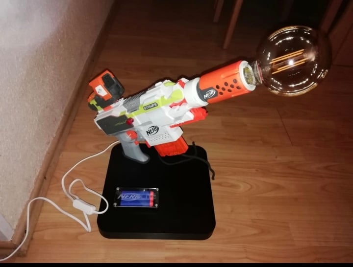

Ich kann mit meiner Hand bis jetzt leider weder Lackieren noch Hydrodippen, was mich auch erst davon abgehalten hatte mitzumachen.
Dann ging mir ein Licht auf ([emoji2957]) und ich habe einen sehr seltenen -auch nicht bei Blasterparts zu bekommenden- Blaster als Blickfang ohne Lack ausgewählt, geschlachtet und @SirScorp darum gebeten, was bauen zu dürfen, was nicht mehr zum Schießen zu verwenden ist.

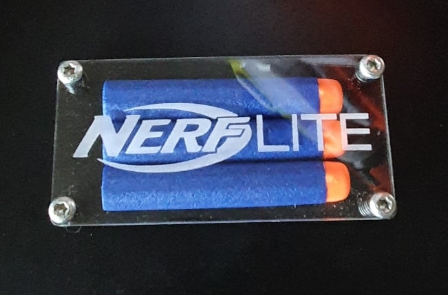

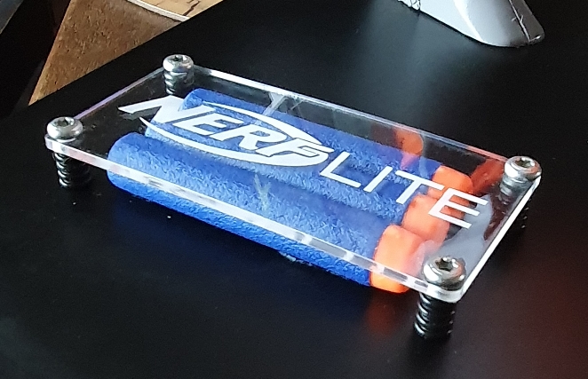

Nach seinem GO habe ich angefangen, ein Metallinlay für den Stryfegriff mit zwei 5mm. Stehbolzen zu planen damit der Anlasser auch bombensicher auf den kleinen Tischchen steht und es in der Werkstatt mit Hilfe eines Kumpels fertiggeschweißt. Nun ist er von unten verschraubt aber sowohl die Muttern als auch die komplette Kabelführung ist in der dicken Platte versteckt und nicht zu sehen.
Als alles so gehalten hat wie ich es mir vorgestellt habe, fand ich den Tisch noch etwas leer und @Moggih hat sich spontan bereit erklärt-trotz Weihnachtsgeschäftes und -stress- mir eine acrylplatte zu lasern. DANKE noch mal dafür! Das NerfLite hatte ich sofort als Projektnahme im Kopf und so kommt es mit den Abstandshaltern und den darunter befestigten Darts auch sehr schon zu Geltung.
@David Kö Die Idee mit dem Trigger als Schalter hatte ich auch von Beginn an, aber da es hier um 220V ging habe ich den Gedanken aus Sicherheitsgründen zum Schluss wieder verworfen.
Ich hoffe sie gefällt dir trotzdem. Das war echt ein wilder Ritt mit meiner Hand und ich bin einfach froh, dass das Teil funktioniert und wie ich finde auch noch toll aussieht.
Zwei weitere habe ich auf Bestellung schon in Planung, kommen auch außerhalb des Forums gut an.

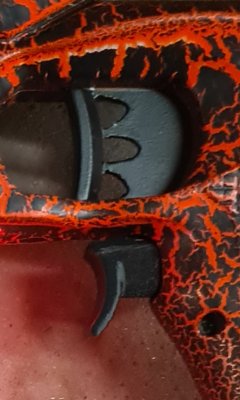

So, dann löse ich auch mal auf welchen ich gebaut habe.
Und zwar die Stryfe für @SirScorp .
Nach einigen anderen Ansätzen mit Bauweise auf Messingrohr, was leider Fehlgeschlagen ist aufgrund von kompletten Neuland, hab ich mich entschieden doch in einem Gebiet zu gehen was ich mehr beherrsche.
Nun hab ich doch mein lieblings Modell die Stryfe genommen und damit was gebastelt.
Wegen der Optik hab ich mit nem 22er Worker Mag angefangen, das anbgeklebt und abgeschliffen und mit 2k Kleber vorsichtig die offenen Stellen verklebt damit kein Lack eindringen kann.
Weil auch Crackel Lack Neuland für mich ist hab ich zunächst nur das Mag lackiert.
Danach hat es statt dem Fuß noch ein schnellzieh Griff von Worker bekommen, passend zum Mag.
Danach hab ich mich mit der Technik von der Stryfe angefangen, nicht mit dem lackieren, da ich ja leider nicht regelmäßig lackieren kann.
Verbaut hab ich in der Stryfe Mikroschalter von Blastertime für den Trigger , ein 42er Cage von @flatten_the_skyline , 132er Worker Motoren mit schwarzen Worker Flywheels. Und ein bißchen extra Gewicht im Griff.
Zudem für die Motoren noch ein passendes Loch in die Shell gedremelt, und für die Mag Relese LED ein Platz gefunden und zurecht gemacht.
Damit der Mikroschalter auch betätigt wird hab ich noch eine Schraube montiert beim Mag Release.
Zum Mikroschalter oben in der Shell Später mehr.
Das der Durchsichtige Lauf vorne passt musste ich bei der Mündung noch etwas weg Dremeln.
Nachdem Technisch alles funktioniert hab ich angefangen auch den Blaster zu Lackieren, dazu noch das Motorcover von Blastertime und ein Teil vom Bodykit von Blasterparts.
Der Original Abzug hab ich zudem mich mit dem Dremel etwas bearbeitet, damit er Optisch, finde ich zumindest, besser zum Blaster passt., leider kein einzelbild davon gemacht, aber von nem anderen Bild was Ausgeschnitten.
Danach ging das zusammenbauen los, anderen Motortrigger, bearbeitete Abzug und Co alles zusammbauen, alles zusammenlöten und Testen.
Nach dem zusammbau kam dann der Blaster raus.
Wie @SirScorp schon bemerkt hatte, beim Mag Wechsel leuchtet der Relese heben, bis das Mag richtig sitzt.
Der oberste Mikroschalter und der Durchsichtige Lauf ist dafür eingebaut, daß wenn der Abzug durchgedrückt ist, vorne der Lauf Rot Leuchtet, das sieht man wohl nicht so gut als Benutzer selber ^^
Zum Blaster kam dann noch ein 9mm Batterieabdeckung dazu, glaub sogar mit Daumenschraube, ein passender 2S lipo und Passende Darts, da der Blaster mittlerweile nicht mehr alle nimmt^^
Hoffe hab nichts vergessen.

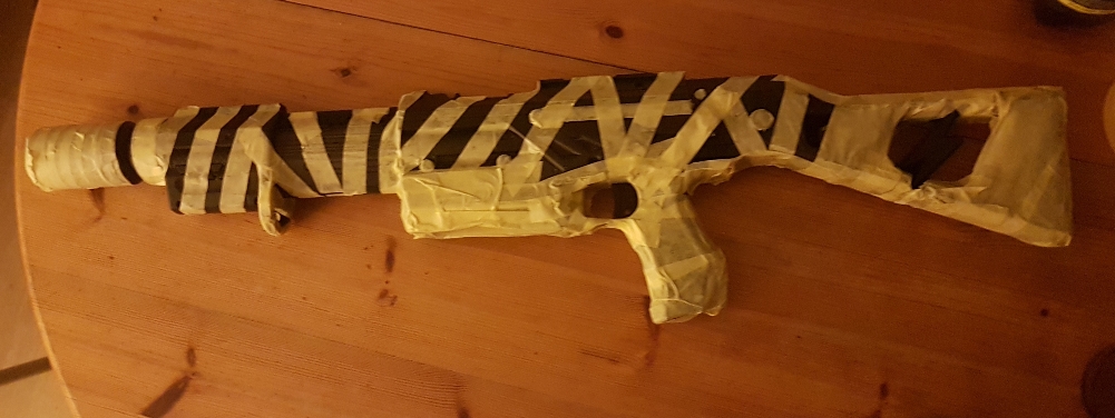

Als Basis hat mir eine alte Speed Swarm gedient. Wieso nicht gleich ne Swarmfire? In meinem Kopf hatte ich "Kleiner Blaster = weniger Arbeit " die Rechnung ging zwar null auf, aber nu. Die Darttag Blaster sind alle sau Cool.
Im Sinne der knappen Zeit sollte es eigentlich nur ein "simpler" barrel mod ohne jeglichen großen schick schnack werden. Aber wie das halt so ist...
Im Endeffekt ist es halt ein ganzer Paintjob, mit protz Barrels, rewire und BP Feder geworden.
Angefangen hat alles mit 10 gedrehten Aluläufen, die eigentlich für die Swarmfire gedacht waren und mir die Idee lieferten. Ein UT99 Pulserifle ähnlicher Umbau.

Moin, gibt nicht viel zu berichten, da die Arbeit sich hauptsächlichst aufs Lackieren beschränkte.
Von @Reaper gekauft (eher zufällig in der Bucht). Ein Easy Breech von @flatten_the_skyline sowie eine 7er BP Feder waren bereits verbaut. Offen hatte ich sie dennoch. 1. Eine schönere Feder verbaut 2. Triggerfeder getauscht für smoothes Abzugsverhalten 3. Schmieren.
So war der Entwurf nach Öffnen und Schleifarbeiten/Cutting:
Grundiert, ersten Schichten an verschiedenen Schwarztönen drauf (Nigrin, Hitzeschutzlack für Motoren sowie Baumarkt No Name Lack) und mit Krepp abgeklebt:
Im Anschluss wurde roter Glanzlack aufgetragen und dieser dann mit 2k Schutzlack aus dem Autobereich geschützt.
Im Prinzip haben drei Member ihre Pfoten im Spiel, was das Ganze zu etwas besonderem macht. Zumal das wirklich Zufall gewesen ist. Ich hab für Alles ca. eine Woche gebraucht, aber nur weil ich bei Eiseskälte in der Garage lackieren musste. Der fette Worst Schriftzug ist Schablonendruck mit Schwamm und Acrylfarbe. Gebrusht worden ist mit Bronze. Hoffe er gefällt.

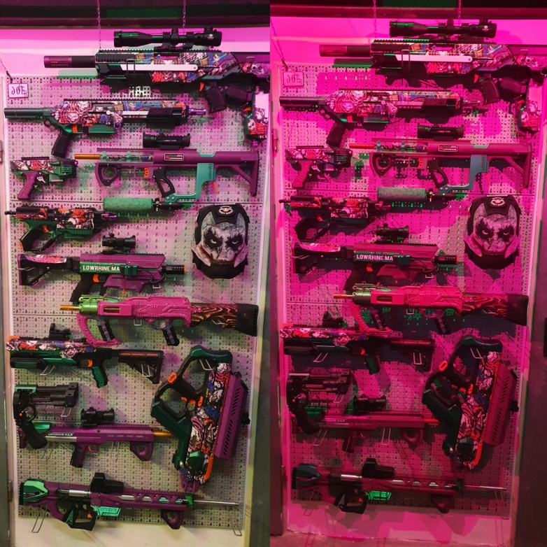

3.695
@ShortLucky Ich wäre durchaus auch für nen bunten Blaster zu begeistern, sofern die Farben harmonieren =) Neongrün mit schwarz und weiss kombiniert ist toll, neongrün mit neonorange eher nicht so... (großer Geheimtip fürs nächste Jahr!)
Die TecTen war jedenfalls ein sehr willkommener Zuwachs zu meinem Arsenal. Das Problem mit dem nicht ganz so passenden Druckteil finde ich nicht schlimm, mir fiel nur auf, dass der Griff etwas wackelig war und habe dann die fehlende Schraube (die mir dann im Nachhinein aus dem Karton fiel) eingesetzt und alles passt soweit wieder ^^ Ich habe nur noch etwas Bedenken beim Nachladen, weil das Hebelchen ja dann doch etwas dünn designed ist, aber wird sicher halten xD ansonsten hab ich hier ja auch 2 Drucker, die sowas im Notfall nochmal reproduzieren können. ^^
Vielen Dank nochmal, einfach großartige Arbeit! Und auch bei allen andern die ich bis jetzt so gesehen habe... riesen Respekt dafür, dass ihr die Blaster dennoch rausgeschickt habt xD Aber die besten Blaster sind halt die, die man für andere macht ;-)
3.695
würds ja liken, aber kann das Bild nicht sehn..
11.488
Ich muss manchmal den Thread 2 mal laden, damit es da ist... Manchmal nicht... Keine Ahnung was da los ist ..
Bei mir geht's ;) und ich bin jedes mal wieder beeindruckt wenn ich diese Wand sehe ^^
Ich auch, hab' da echt Freude dran. Bin auch froh, dass ihr die Takedown nicht haben wolltet! Jetzt würde ich die nicht mehr abgeben, die ist so umgebaut einfach einer meiner Lieblingsblaster.
