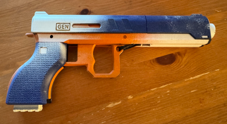

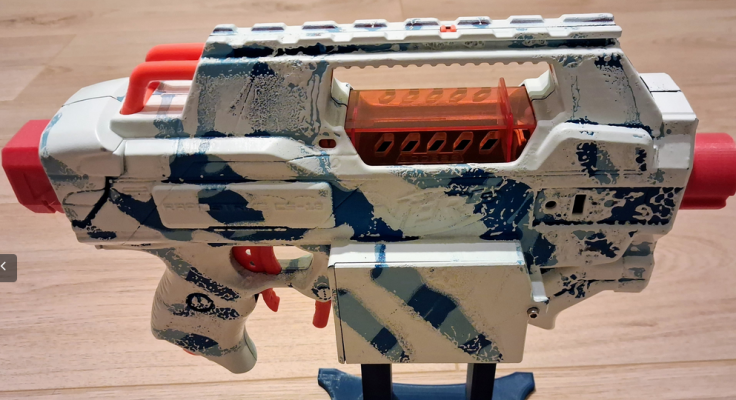

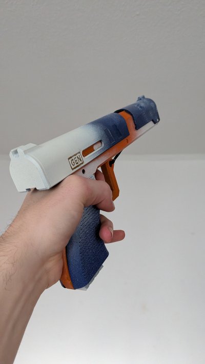

8197.jpgIch habe die M2 reshell gebaut.
Der Plan war das Ding in Farben der Guten Alten Nerf Zeiten an zu malen, mit weißen Akzenten.
Weil ich aus @FloFlo Profil nicht so ganz schlau geworden bin was ihm gefällt. Deswegen schön Basic und was machen, was allen gefällt und ein bisschen special ist. ( 3d Druck )
Beim Weiß lackiert lag der Blaster aber nicht weit genug weg. Und ich hatte weiße spritzer drauf.
Also auf der Not ne Tugend gemacht und es in einen Winterlook Gepackt.
Im ganzen Stress habe ich dann vergessen den Dartschneider, Darts und Schoki ein zu packen.
@FloFlo , schreib mir gerne noch mal, dann sende ich dir das noch nach!

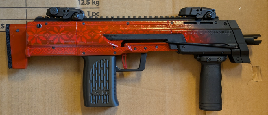

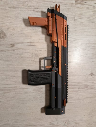

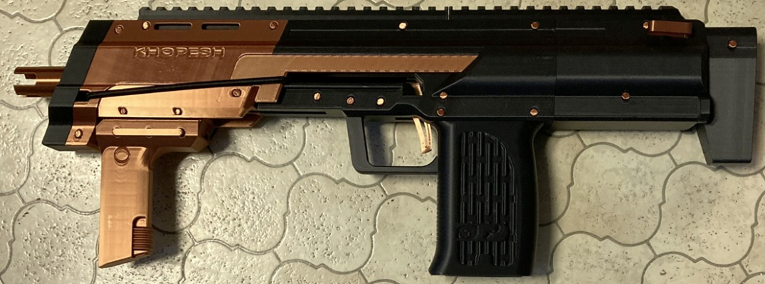

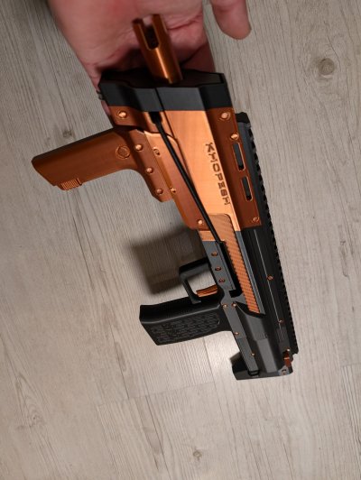

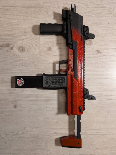

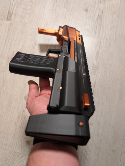

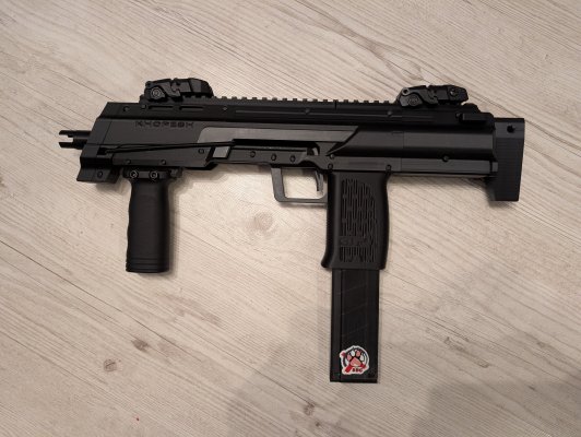

Ich habe mich wieder mal dazu entschieden erst nach der Auslosung mit dem Wichtel zu beginnen. Als ich dann den Namen erhalten hab hab ich mich an einen Post von @Dominik erinnert:
Und da die Khopesh auch auf meiner To-do-Liste stand war die Idee geboren:)
Am Rande sei erwähnt: Mal wieder super Arbeit von @BruceLeedleLee :)

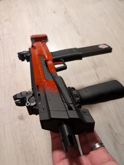

Da mir der reine Druck des Blasters fürs Wichteln aber zu wenig war habe ich ihn einfach in komplett schwarz gedruckt um ihn dann zu lackieren
Nach einem kurzen Testfit habe ich festgestellt, dass der Pumpgrip nicht so super in der Hand liegt und hab mir einen anderen in meinem Fundus gesucht, der meiner Meinung nach richtig gut passt. Dabei habe ich auch die FlipUP-Sights entdeckt.
Danach ging's ans ordentlich abschleifen und mit Spitzspachtel grundieren um die Oberfläche glatt zu bekommen und dann obligatorische silberne Grundschicht.

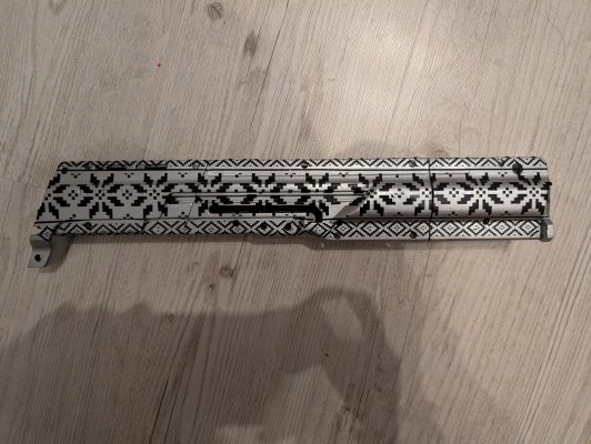

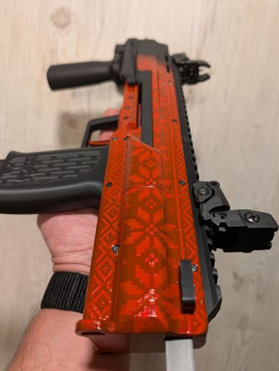

Ein paar verworfene Designideen später stand der Plan mit dem Weihnachtspulli-Muster und dem roten Candy-Lack.

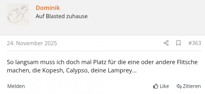

Ungefähr zu dieser Zeit bekam ich dann die Nachricht, dass @Dominik deine Teilnahme zurück zieht, also definitiv zu spät für eine Planänderung^^
Da ich von da an nur noch mit Lackarbeiten zu tun und mein Drucker Leerlauf hatte hab ich mich entschieden ihm trotzdem einen Wichtel zukommen zu lassen 😉

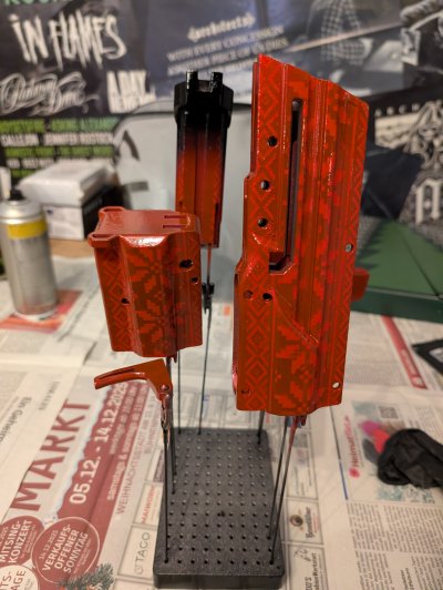

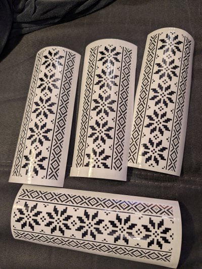

Beim Wichtel für @SirScorp ging es dann mit dem Muster weiter... Dafür habe ich Schablonen geplottet und aufgeklebt.
Danach mit Klarlack und gunmetal drüber lackiert und die Schablonen wieder abgeknibbelt (der nervigste Part des ganzen Builds😅).
Danach mit mehreren Schichten rotem Candy Lack drüber lackiert, den schwarzen Farbverlauf und anschließend mit Klarlack versiegelt.
Danach beide Blaster zusammengebaut, Fotos gemacht und Dank @flatten_the_skyline auf die Reise geschickt (einen Tag nach Ende der Deadline 🙈)

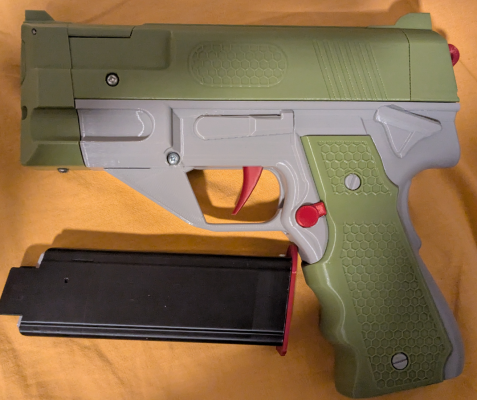

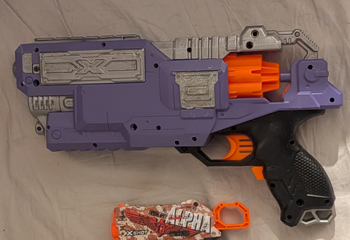

Also von mir kommt der Blaster, den @GenosseTil bekommen hat. Handelt sich um eine Electric Claw A5. Eigentlich sollten die Kabel mit der Stromstärke zurecht kommen. Vielleicht halten die Motoren es nicht so gut aus, wie ich gehofft hatte. Hatte kein Geld um bessere Motoren zu besorgen, sorry dafür. Ich hoff du hast trotzdem viel Spaß mit dem Blaster.
War jetzt mein erstes Jahr Blasterwichteln und muss sagen es war echt cool. Für nächstes Jahr hab ich einiges gelernt, dass ich umsetzen muss: Früher Anfangen, einen Brief dazu schreiben (Schande über mein Haupt) und ausreichend Testen.
Hab keine Bilder vom Bau, da ich eh nur Lackiert hab.

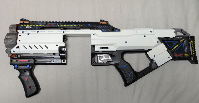

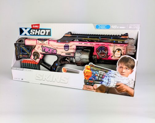

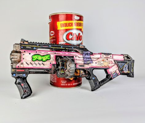

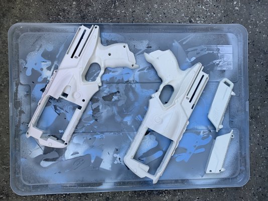

Anscheinend war sehr offensichtlich, dass ich den Blaster für @Randlman gebaut habe^^
Ich hab nahezu keine Wip Fotos...
Hab die Teile mit dem alten Design abgeschliffen und weiß lackiert, dann zum ersten mal an nem Blaster mit Airbrush gearbeitet (war komplizierter als gedacht) und dann kammen Aufkleber und ein wenig Abnutzung dran, wie sich das gehört^^
Und zurück in den Original Karton ^^
Die X-Shot hab ich übrigens ausgesucht, weil ich sie gerne mal anfingern und lackieren wollte, aber eigentlich keinen Bedarf für sie hatte^^

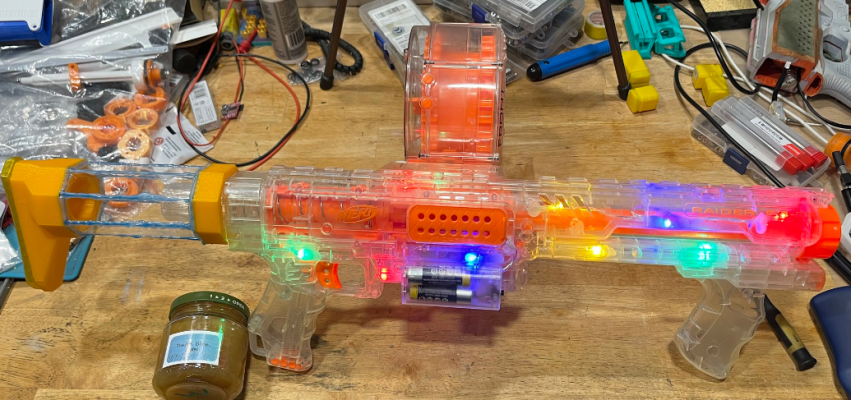

Ich habe die Leucht-Clear-Raider für @Paul.Kersey gemacht.
Eigentlich wollte ich optisch noch so viel mehr machen, aber dafür fehlte mir aus unterschiedlichen Gründen die Zeit
Erstmal brauchte die Raider eine neue Schulterstütze, da von der alten gerade einmal noch die Befestigung übrig war.
Nach mehreren verworfenen Ideen hab ich mich entschieden, aus Hobbyglas und 3D-Druck eine Art Röhre zu bauen.
Also im Baumarkt 2mm Hobbyglas besorgt und die Endverbinder designt.
Ursprünglich war vorgesehen, den Stock als Batteriefach zu nutzen, von dieser Idee musste ich mich jedoch trennen.
Auch der Mittelverbinder für das Hobbyglas-Achteck wurde im Endeffekt nicht benötigt.
Da Teleskop-Stock nicht umsetzbar war, brauchte ich die optimale Stocklänge für @Paul.Kersey
Der einzige Gewehrblaster, zu dem ich von ihm einen Post fand, war die Ontos
Darüber bekam ich dann eine Längenangabe, mit der ich arbeiten konnte.
Ich habe einen Stock von Thingiverse genommen https://www.thingiverse.com/thing:4941207 und das Ende mit der Befestigung für die Paddings abgeschnitten.
Mit diesem Ende habe ich dann das hintere Ende für meinen Hobbyglas-Stock erstellt.
Das dünnste Padding von dem Thingiverse-Projekt habe ich mir von einem Freund in mehrfarbigen, durchscheinendem TPU drucken lassen. Dummerweise war der Orange Abschnitt unmittelbar zuvor zu Ende gewesen, deswegen ist das Padding gelb.
Bei der Berechnung der Stock-Länge habe ich bewusst etwas kürzer als die erfragte Länge der Ontos gemacht, weil ja die Paddings problemlos dicker werden konnten aber nicht dünner
Parallel habe ich versucht, von meinem Hobbyglas 20mm breite Streifen abzuschneiden für die Röhre.
Erstes Problem: 2mm Hobbyglas lässt sich nicht besser mit anritzen brechen als 4mm
Zweites Problem: 2mm Hobbyglas ist zu dünn, um wie 4mm Hobbyglas mit einer normalen Metallsäge gesägt zu werden, die Säge blieb ständig hängen und das Hobbyglas brach ein
Drittes Problem: letzte Woche vor Deadline, ich war die komplette Woche nicht zu Hause sondern bei einem Kumpel und der hatte nicht die gleiche Ausstattung an Werkzeug wie ich, z.B. keinen Dremel
Viertes Problem: kein Körner und der kleinste Bohrer bei meinem Kumpel war 4,2mm. Die Bruchkante vorbohren wie mit einer Pricknadel funktionierte zwar, aber das war mühsam und alles andere als sauber, aber notfalls eine Möglichkeit
Dann hatte ich Glück: ich fand einen Makerspace in der Gegend, der an dem Abend Open-Lab hatte. Dort wurden mir die Streifen dann aus 2mm klarem Acryl gelasert und ich konnte den Stock zusammenkleben.
Das Wochenende war ich dann wieder zu Hause und ich habe den Stock mit 2k-Kleber an den Rest des Original-Stocks geklebt. Außerdem habe ich die Lichterkette in den Blaster verlegt. Dafür musste ich ein paar Stege entfernen und die Lichterkette an 2 Stellen steckbar machen. Die Stecker wurden orange angemalt, die LEDs eingeklebt und ein paar der Locks flogen raus.
Alles wieder zusammenbauen und das Batteriefach mit 2k-Kleber unter die Jamdoor kleben, fertig.
Eigentlich wollte ich noch ein paar weihnachtliche Motive wie Schneeflocken oder Weihnachtsbaumkugeln draufmalen und natürlich meine Signatur anbringen, aber ich hätte es nicht mehr geschafft, das im Anschluss mit Klarlack zu fixieren und habe es daher gelassen.
Dann wurde alles in den Karton gepackt und einen Tag nach Deadline verschickt, da ich am Absendeschluss nicht zur Post gehen konnte.

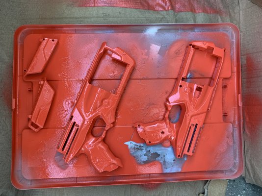

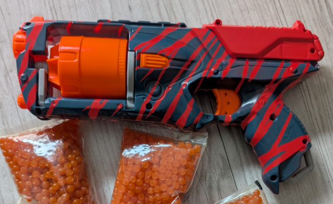

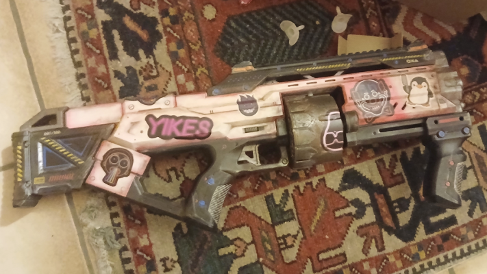

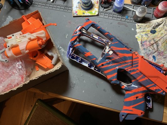

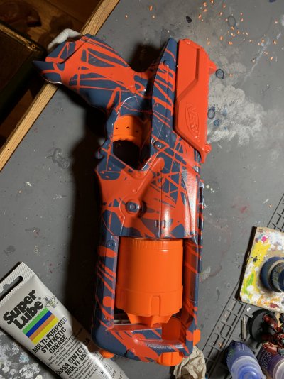

Ich dachte eigentlich es wäre offensichtlicher, aber ich hab die Strongarm für @DoggyBG gemacht^^
Leider fehlte auch mir wegen des MuBWs einiges an Bastelzeit und so wurde es „nur“ ein simpler Paintjob und ein Federtausch, sowie das rausknipsen der Dartposts damit Kurzdarts verwendet werden können.
Tatsächlich wollte ich diesen Blaster schon 2023 für meinen ersten Wichtel verwenden, doch hatte ich da nicht rechtzeitig geschafft. Aber zum Glück konnte ich ihn für dieses Jahr verwenden, grundiert hatte ich ihn zum Glück schon^^

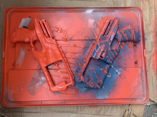

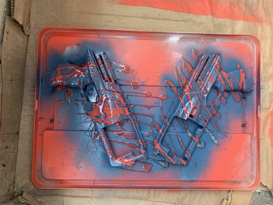

Dann ging’s an sprühen. Benutzt habe ich wie immer Farben von Montana Gold und Black.
Nach dem Koikarpfenrot kam, wie man es von mir kennt, das gute Spühlmittel in Verwendung, um das Muster zu erzeugen.
Und anschließend kam schon die letzte Farbschicht rauf^^
Das Trocknen ging bei den kalten Temperaturen erstaunlich gut. Trotzdem habe ich die Blasterhälften nach ein paar Stunden im Bad auf die Heizung gelegt, so ging das Trocknen ziemlich flink. Danach musste nur noch das Spühli abgewaschen werden und ne Schicht Klarlack zum Abschluss. Nun konnte der Blaster zusammen gebaut werden ^^

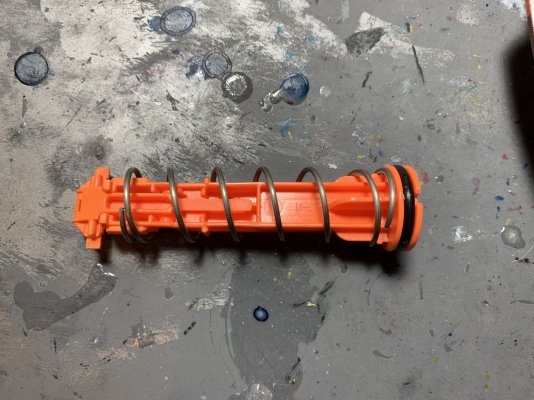

Verbaut wurde zusätzlich noch eine BP Tuning Feder, die ich noch aus meinen Anfangszeiten im Hobby rumfliegen hatte.
Und fertig!
Ich hoffe meinem Beschenktem gefällt der Blaster und vielleicht kommt er ja ein, zwei Mal in Verwendung :)
Nächstes Jahr will ich dann wieder was aufwändigeres machen ^^

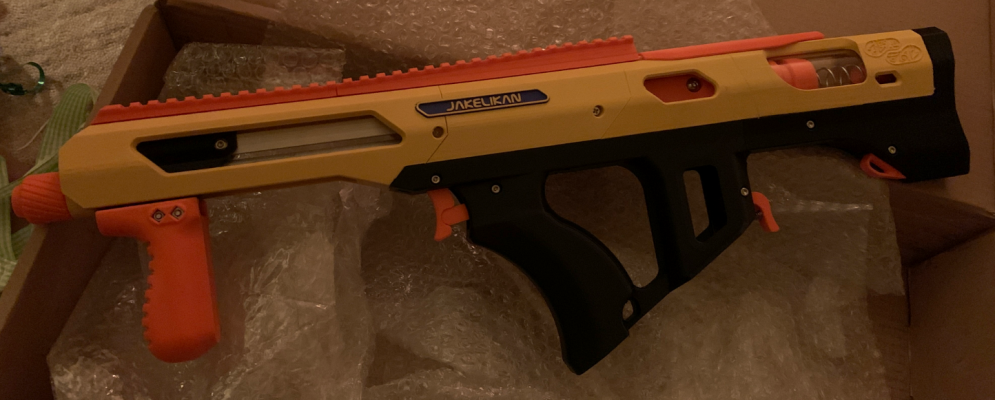

Auch mein Blaster für @Jakelikan wurde ja fast durchgängig erraten.
Für ein persönliches Anschreiben hatte mir schlicht die Zeit gefehlt. War schon recht knapp alles. Aus dem Grund war auch das Päckchen nicht als Wichtel kenntlich gemacht.
Wie die Jahre zuvor auch, habe ich statt einzelnen Bildern wieder ein kleines Video gemacht, spart auch das Schreiben. 🤷‍♂️ :)

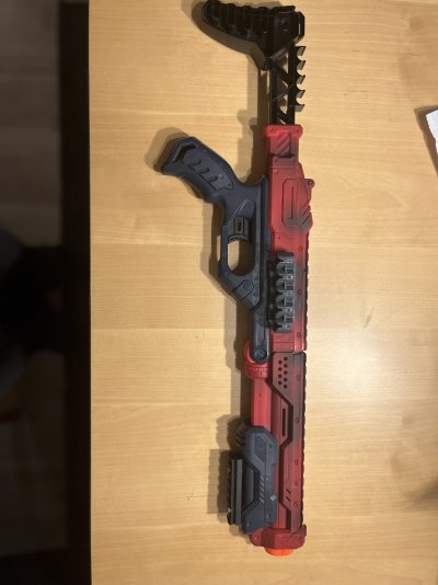

Der Blaster von Shank31 kommt von meiner Werkbank.
Da ich zum Startzeitpunkt 3 defekte Rapidstrike liegen hatte, wollte ich mal was neues ausprobieren. Wer ab und an beim O.N.C ist, erkennt die Lackierung vielleicht wieder, da ich die Stryfe´s für meine Kinder in ähnlichen Farbkombis gemacht habe.
Aber nun weiter mit dem Wichtelblaster!
Also wie schon gesagt Ursprung war eine Rapidstrike, die Fachgerecht zerlegt und dann an der Bandsäge passend geschnitten wurde.
Danach wurden die 3D-Druckteile angeklebt und abgearbeitet.
Dann ging es auch schon zum vorbereiten für den Lack erstmal zum Sandstrahlen und danach in ein schönes Schaumbad und zum Schluss bekam sie noch eine Behandlung mit ISO.
Leider ist der Lack nicht so geworden wie ich es eigentlich gerne haben wollte, es war in der Werkstatt einfach zu warm und das Spühlmittel ist zu schnell eingetrocknet, also das ganze dann noch mal mit Schleifflies nachgearbeitet so gut es ging.
Dann ging es an die Elektronik, damit sie auch ein bisschen dampf hat, sind für die Flywheels ein paar Kraken Motoren rein gekommen, die ersten 41,5er Cage haben sich beim testen leider erlegt, ich hatte zum Glück noch einen 42,5 Worker Cage zuhause, damit bringt sie es aber ganz bequem auf 145 FPS.
Damit dann auch genug nachkommt, ist der Pusher-Motor gegen ein Valkyrie getauscht wurden. Daher sind auch alle Schalter gegen 20A-Schalter getauscht wurden.

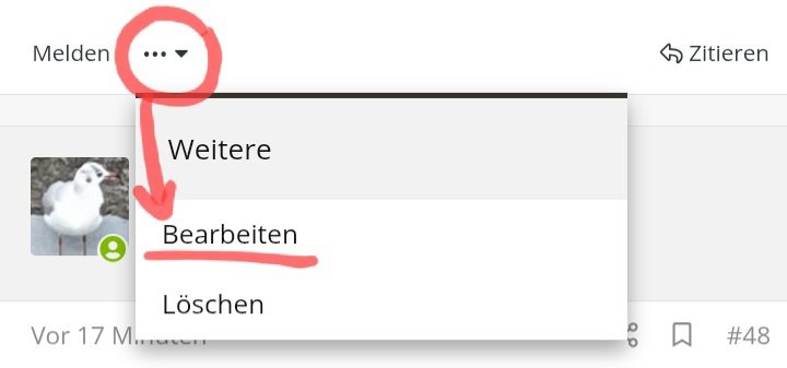

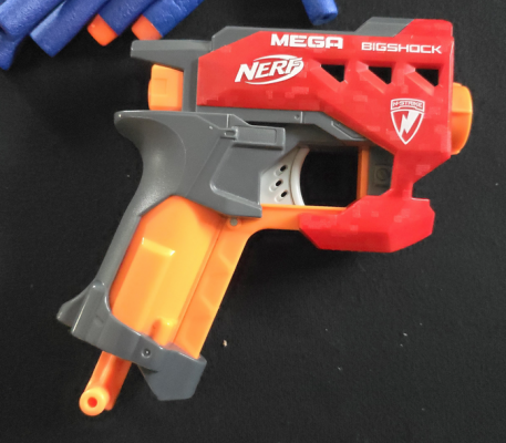

Manch wichtige Funktion ist hier leider etwas versteckt...
