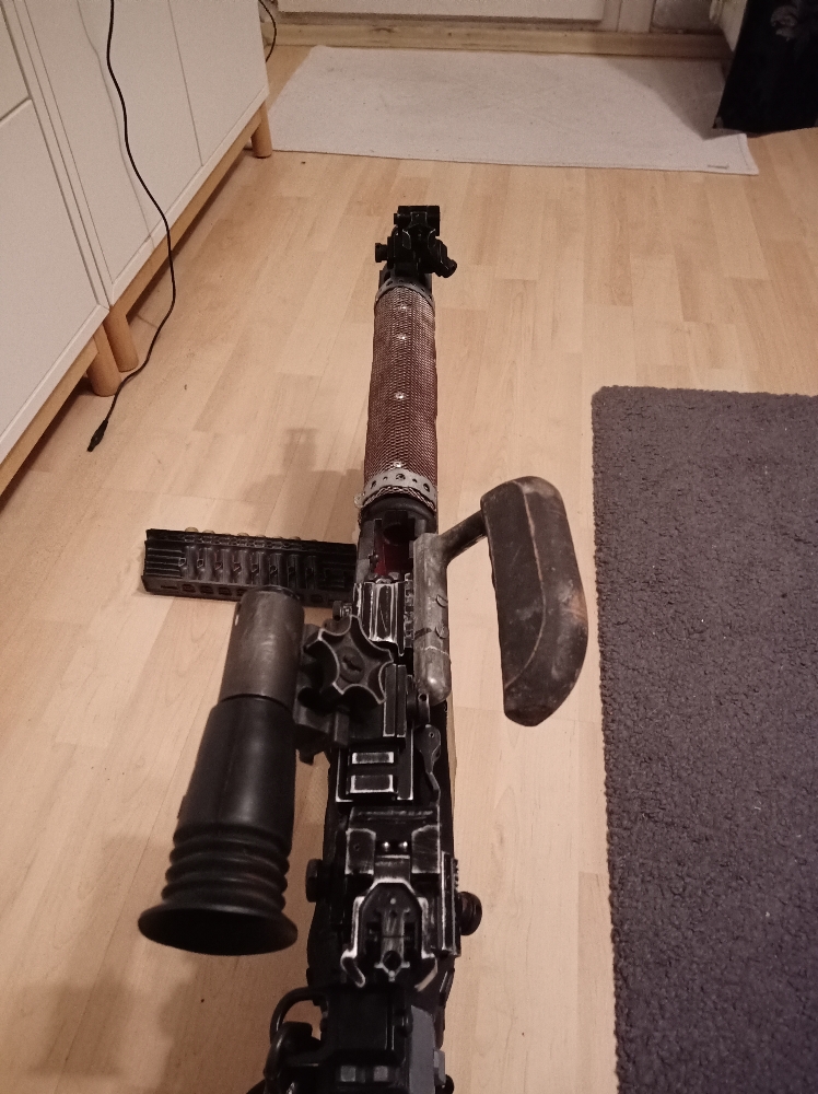

Trommelwirbel bitte!
Der Donnerkeil ist tatsächlich fertig.
Ja es fehlt noch Klarlack, ja der zweite Clip braucht noch Messing, Ja das Metall muss noch festgenietet werden.
AAAaaaber alles Andere ist schlicht und ergreifend fertig. Ich kann es selber noch garnicht fassen. :D
WhatsApp Image 2021-08-30 at 23.34.55.jpeg WhatsApp Image 2021-08-30 at 23.34.56.jpeg WhatsApp Image 2021-08-30 at 23.43.27.jpeg
Birki for scale ---------------------------------------------------- linke(körpernahe) Seite, inklusive Sichtfenster und Kokainpatrone --- Rechte Seite mit Logo
GrozaKon
74
Ganz vergessen:
Damit man überhaupt eine der Visiereinrichtungen nutzen kann habe ich sie versetzt, das alte PzF-Visier steht auch deswegen soweit nach links ab um es trotz Gasmaske nutzen zu können.
Oh und gerne darf kritisiert und gefragt werden :)

So nach langer Nachtschichtphase mal dazu gekommen:
Gewicht: 2400 g, allerdings: nur mit den Basisanbauteilen, also
ohne Masterkey (+ Halterungen): 550 g
ohne Frontgriff, Seitengewehrhalterung: 240 g
ohne Tragegriff: 170 g
ohne Sling: 145 g
oder Visier: 560 g
In Vollaustattung ist man also bei
der Masterkeyvariante(MK, Tragegriff, Sling) bei ca 3270 g
und bei der "Commando"(Bajonett, Visier, Tragegriff, Sling, Frontgriff)-Variante bei ca 3500 g
Jeder Ladestreifen kommt nochmal so mit round about 120 g dazu. Ohne Darts natürlich.
Länge, ausgeklappt: 910 mm
Länge, eingeklappt: 710 mm
An den Internals ist nichts geändert außer das ich eine K26 mit ca 60mm Länge eingesetzt habe, allerdings zickt die wieder mal rum, keine Ahnung an was es diesmal liegt. Ich hoffe die braucht einfach nur ordentlich Silikon/ Trockenfett.
Was die Leistet weiß ich nicht, da bin ich ehrlich überfragt aber es dürfte durch den langen lauf nicht viel mehr sein als Stockleistung, ich hab allerdings auch keinen Chroni, ich krieg damit Manntreffer mit gerader Flugbahn auf 10 Meter hin, das reicht zum Larpen.
Ich nutz die primär, na wobei ausschließlich passt hier besser, für meinen Stammendzeitlarp-Char: Nikolay Raskat.
Und tatsächlich ist die Nailbiter auch eher so ne Interimslösung bis es einen coolen (also nicht spielzeugigen) Blaster mit Gearbox gibt (ich verabscheue Flywheels) der Fulllenghtdarts verkloppt. Dann klopp ich die Externals nämlich einfach da ran und bin ein glücklicher Ballermann :D
